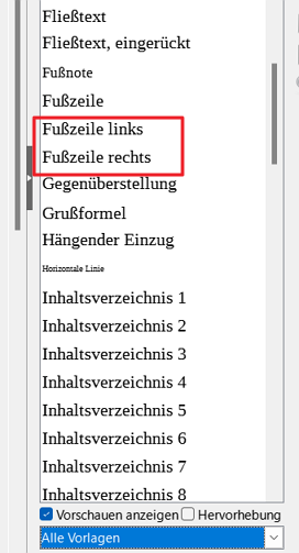

Einstellen musst du eigentlich gar nichts (wenn du die Seitenvorlage rechte Seite und linke Seite benutzt), weise den Absätzen der Fußzeile (gehe davon aus, die Seitenzahlen sollen in die Fußzeile) nur die richtigen Absatzvorlagen zu.Albert15 hat geschrieben: Di, 15.10.2024 18:46 Seitenzahlen sollen links und rechts unterschiedlich angeordnet sein.
Wie muss ich was, wo einstellen?

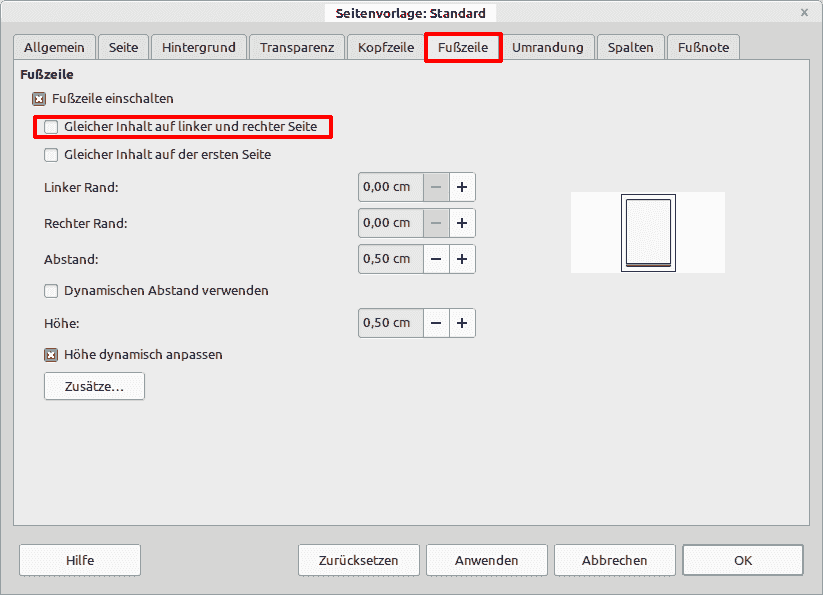

- LO_Fußzeilen.jpg (40.9 KiB) 22817 mal betrachtet

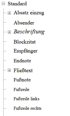

Cursor in die Fußzeile stellen und der Seite entsprechend (links, rechts) per Doppelklick dem Absatz eine Vorlage zuweisen.
Falls du nur eine Seitenvorlage für das gesamte Dokument verwendest, beachte auch den Hinweis von @miesepeter.
