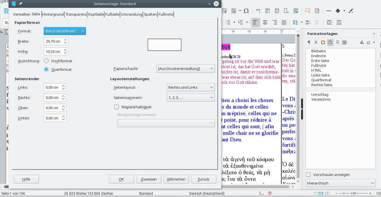

Geh in der Seitenleiste auf Formatvorlagen und lass die Seitenvorlagen anzeigen. Deine Seiten haben alle die Seitenvorlage "Standard". Klick mit der rechten Maustaste auf "Standard" und wähl "Neu" aus. Gib der Vorlage einen Namen (z.B. Bildseite) und wähl im Feld "Folgevorlage" die Vorlage Standard aus. Dann klick auf den Reiter "Seite" und stell die gleiche Seitengröße und Seitenränder wie für die Standardseite ein.
Mit OK bestätigen.
bis hierher bin ich schonmal gekommen. Siehe Screenshot.

lin hat geschrieben: Fr, 09.02.2018 14:20 bis hierher bin ich schonmal gekommen. Siehe Screenshot.
Da wirst Du nicht weiterkommen. Dein Screenshot zeigt, dass Du bei den Absatzvorlagen gelandet bist - Du brauchst aber die Seitenvorlagen (viertes Symbol von links im Vorlagenfenster, geh einfach mit der Maus drüber, dann wird ein Tooltip angezeigt) Und die Seitengröße sollte schon exakt gleich sein wie bei den vorhandenen Seiten. Schau in der Seitenvorlage "Standard" nach.
Ich hab schon mal nachgeschaut - das sind im Grunde folgende Werte: In der Seitenvorlage steht folgendes drinne
Format ;Benutzer
29,70 cm
10,50 cm
Ausrichtung Querformat
ränder: keine
So soll es werden - es ist eben ein Format eines Tischkalenders. Das bedeutet dass auf den im Dokument gezeigten Seiten jeweils eine weitere Seite kommen soll - ein Kalendarium - aus einem ganz gewöhnlichen (Tisch-) Kalender. Also im Grunde fast eine Halbe Seitenfläche eines normalen DIN-A 4 Papiers ausmacht.
Die oben genannten Werte werde ich auf jeden Fall verwenden:
Für den nächsten Schritt hab ich mal einen Screenshot hergestellt.... Ich denke dass ich von dieser Ansicht __weiterarbeite__
in dieser Ansicht müsste ich noch fündig werden....:
Vorlagenfenster

Geh in der Seitenleiste auf Formatvorlagen und lass die Seitenvorlagen anzeigen. Deine Seiten haben alle die Seitenvorlage "Standard". Klick mit der rechten Maustaste auf "Standard" und wähl "Neu" aus. Gib der Vorlage einen Namen (z.B. Bildseite) und wähl im Feld "Folgevorlage" die Vorlage Standard aus. Dann klick auf den Reiter "Seite" und stell die gleiche Seitengröße und Seitenränder wie für die Standardseite ein. Mit OK bestätigen.
bis hierher läuft alles super. Aber wenn ich fortfahre und hier diese Schritte versuche nachzuvollziehen,....
Jetzt mach nochmal einen Rechtsklick auf die Vorlage Standard und wähl "ändern" aus.
Als Folgevorlage wählst Du hier die gerade erstellte Vorlage "Bildseite" aus. Mit OK bestätigen.
... dann erhalte ich das folgende Bild:
Unter dem Reiter "Verwalten" - der dann ein Bild öffnet, in dem ich das von dir empfohlene einstellen kann -
Alles klappt super: aber wenn ich dann fortschreite, dann komme ich bei dem Versuch neue Seiten zu erstellen zu einem Verhalten das irgendwie nicht zielführend ist:
Ich komme aus dem Spaltendesign nicht raus - Es bleiben immer die Spalten. Und so kann ich auch keine images (jpg) einfügen.
Frage; mach ich hier etwas falsch. Bin ich jetzt durch einen Mausklick wo gelandet wo ich nicht hinsollte!?

nun hab ich das ganze nochmals auf dem Bürorechner nachvollzogen - alle Schritte einzeln Step by Step durchgeführt: Und siehe da: Nun scheint es zu funktionieren - und zerhaut auch nicht die TABELLEN. Nein - es macht alles was es soll und produziert Leerseiten.
Hier ein paar Bilder die ich soeben geschossen hab.
Dir nochmals vielen vielen Dank!
Anm.:
Werde morgen früh weiterarbeiten und das Ergebnis überprüfen und dann sehen wie g ut ich dann die DATEIEN da einbauen kann. Soweit ich es jetzt aber überblicke sieht alles sehr sehr gut aus.
Wichtig: wenn ich jetzt die Grafiken einbaue, dann müsssen die auch nicht mehr Platz einnehmen / ausfüllen als die 29.7 x 10.5 cm im Moment ausgefüllt werden durch die "Losungs"-Text-Teile. M.a-W. ich werde morgen mal sehen wie das dann für - ca 10 Wochen aussieht - final.
