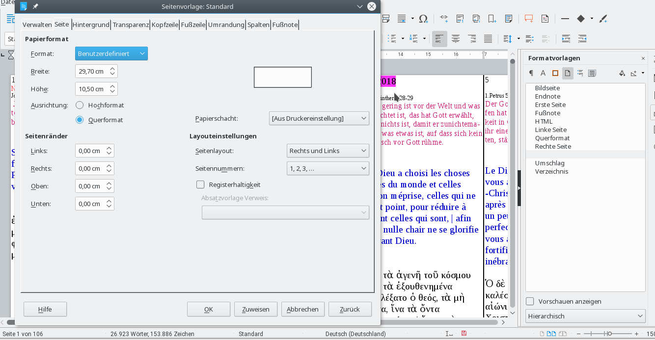

Ich hab schon mal nachgeschaut - das sind im Grunde folgende Werte: In der Seitenvorlage steht folgendes drinne
Format ;Benutzer
29,70 cm
10,50 cm
Ausrichtung Querformat
ränder: keine
So soll es werden - es ist eben ein Format eines Tischkalenders. Das bedeutet dass auf den im Dokument gezeigten Seiten jeweils eine weitere Seite kommen soll - ein Kalendarium - aus einem ganz gewöhnlichen (Tisch-) Kalender. Also im Grunde fast eine Halbe Seitenfläche eines normalen DIN-A 4 Papiers ausmacht.
Die oben genannten Werte werde ich auf jeden Fall verwenden:
Für den nächsten Schritt hab ich mal einen Screenshot hergestellt.... Ich denke dass ich von dieser Ansicht __weiterarbeite__

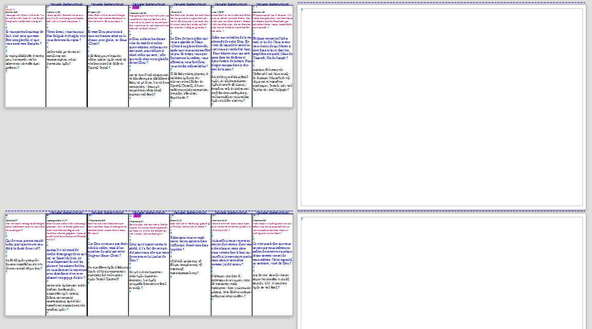

nun hab ich das ganze nochmals auf dem Bürorechner nachvollzogen - alle Schritte einzeln Step by Step durchgeführt: Und siehe da: Nun scheint es zu funktionieren - und zerhaut auch nicht die TABELLEN. Nein - es macht alles was es soll und produziert Leerseiten.

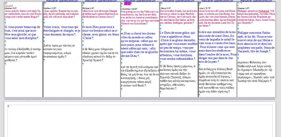

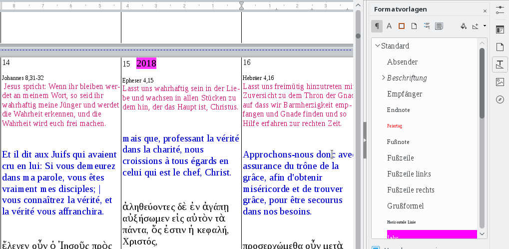

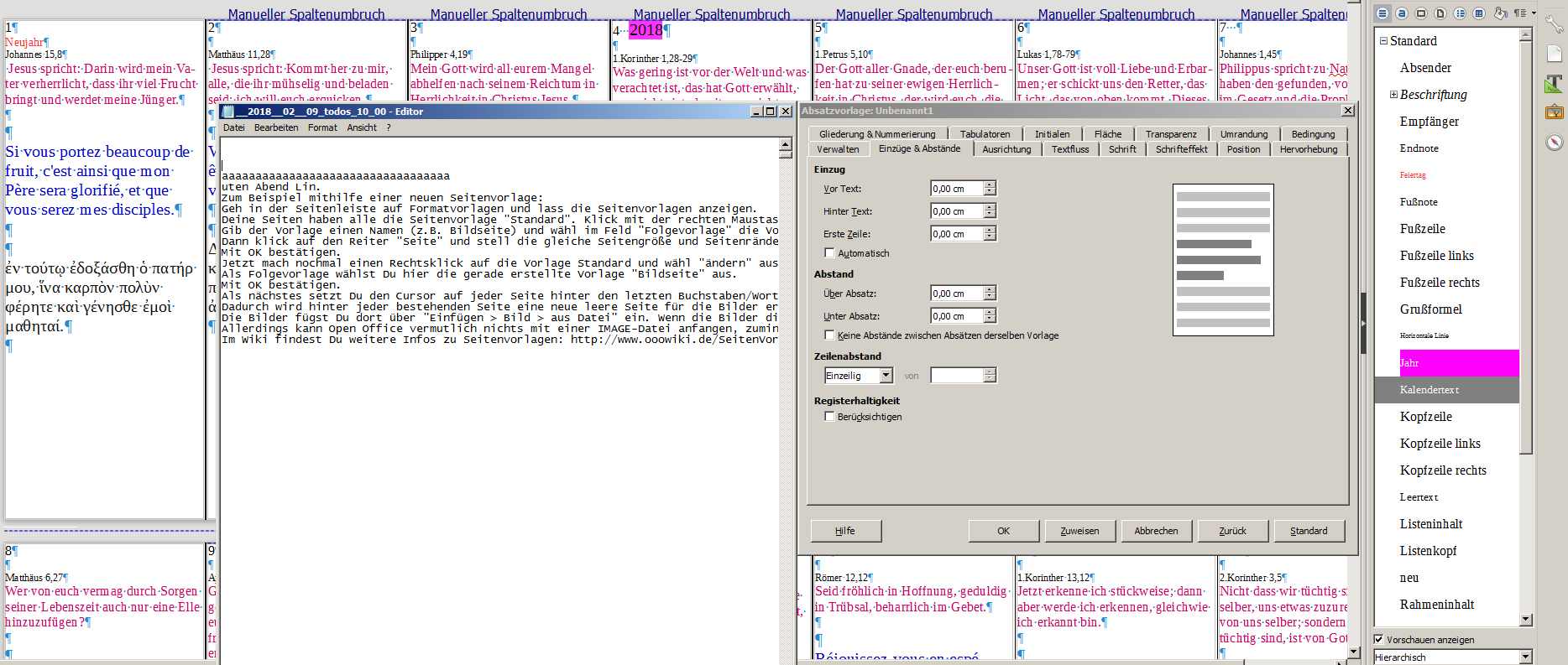

Hier ein paar Bilder die ich soeben geschossen hab.
Dir nochmals vielen vielen Dank!
Anm.:
Werde morgen früh weiterarbeiten und das Ergebnis überprüfen und dann sehen wie g ut ich dann die DATEIEN da einbauen kann. Soweit ich es jetzt aber überblicke sieht alles sehr sehr gut aus.
Wichtig: wenn ich jetzt die Grafiken einbaue, dann müsssen die auch nicht mehr Platz einnehmen / ausfüllen als die 29.7 x 10.5 cm im Moment ausgefüllt werden durch die "Losungs"-Text-Teile. M.a-W. ich werde morgen mal sehen wie das dann für - ca 10 Wochen aussieht - final.
Lin
Bild 1
Bild 2
