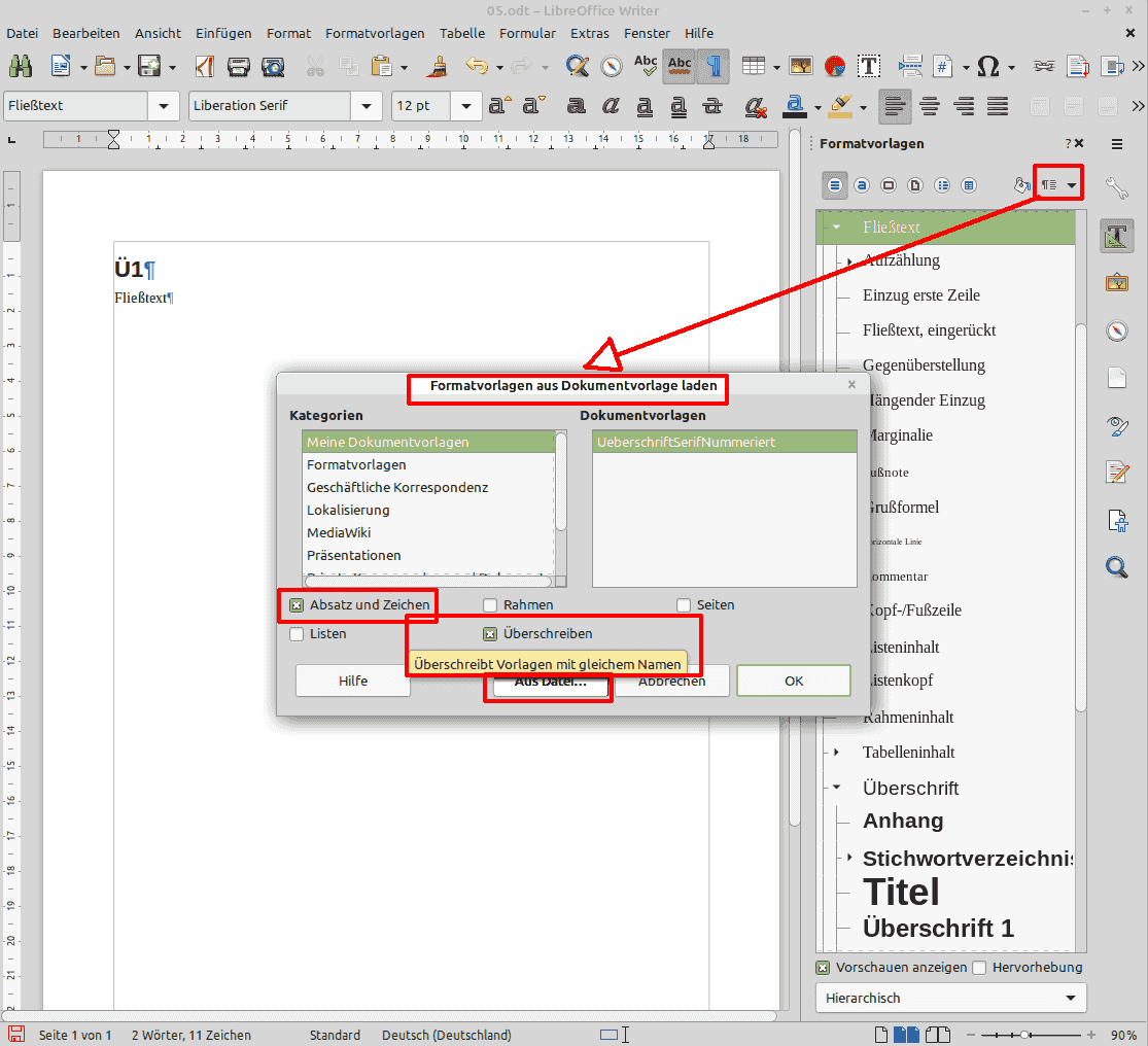

Beiträge: 2323
Re: Formatvorlagen mit Kapitelnummern importieren/exportieren
Hallo Albert,
vielen Dank für deine Nachfrage.
Der richtige Link für den Template Changer lautet: https://updateexte.libreoffice.org/en/extensions/show/27416
Wenn du den Template Changer installiert hast, dann wird aus einer Vorlagendatei (template; Erweiterung .ott) bei Bedarf die Art der Überschrift (Formatierung) und die Nummerierung übertragen. Es werden wohl unterschiedslos alle anderen Vorlagen auch aktualisiert.
Wird die Vorlagendatei von LibreOffice registriert (Menü Datei ↦ Dokumentvorlagen...), dann ist es auch möglich, einzelne Arten von Vorlagen (ohne Template Changer) zu importieren, siehe Screenshot. Die Nummerierung einer Überschrift wurde in diesem Fall nicht übertragen. Der Import muss in diesem Fall über den Vorlagenmanager (F11) erfolgen:
Ich machte mit dem Template Changer sehr gute Erfahrungen bei Globaldokumenten.
Es empfiehlt sich, vor der Veränderung von wichtigen Dokumenten die Auswirkungen des Imports von Vorlagen zu testen, um vor Überraschungen gewappnet zu sein.
Ciao und viel Erfolg!
Albert15
Beiträge: 62
Registriert: Do, 07.12.2023 16:43
Beitrag von Albert15 »
Guten Tag Miesepeter,
hat zwar ein paar Tage gedauert, weil ich im Krankenhaus war,
jetzt hat es gelappt, nachdem ich verstanden habe, dass ich die odt laden muss.
