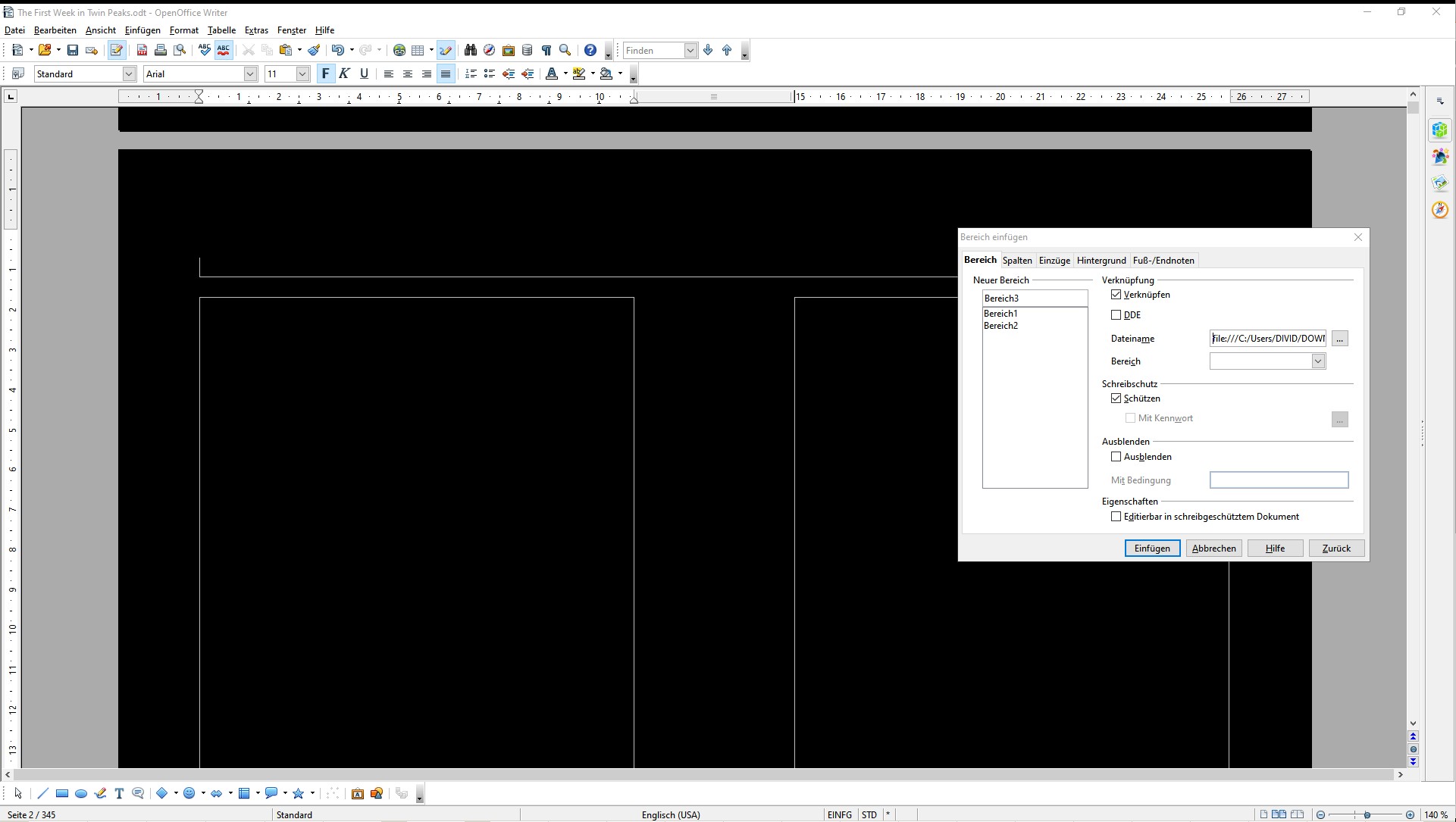

Wenn ich Bilder per Drag&Drop einzufügen versuche, bekomme ich bei einem bestimmten Dokument, wo das Einfügen bisher tagelang problemlos funktioniert hat, jetzt immer einen Dialog: "Bereich einfügen". Wenn ich dann auf EINFÜGEN klicke, erscheint kein Bild, sondern eine Art leere Kopf- oder Fußzeile mitten auf der Seite. Gleichzeitig geht jedesmal, wenn ich einen solchen: "Bereich" einfüge, die gesamte RÜCKGÄNGIG-Funktion kaputt, so daß der Pfeil für RÜCKGÄNGIG ausgegraut wird und ich diesen ominösen: "Bereich" nicht über RÜCKGÄNGIG entfernen kann. Auch sonst entdecke ich keine Möglichkeit, die so eingefügten: "Bereiche" irgendwie zu entfernen.
Wenn ich statt Drag&Drop über das Menü: EINFÜGEN --> Bild ---> Aus Datei... zu gehen versuche, bekomme ich permanent die Fehlermeldung: "Grafikfilter nicht gefunden". Versuche ich genau dieselben Bilddateien in andere Dokumente einzufügen, ist das garkein Problem.

Okay, über die F1-Hilfe habe ich inzwischen wenigstens rausgefunden, wie ich die Bereiche wieder entferne. Das Bildereinfügen funzt aber trotzdem nicht mehr.

Und jetzt ist das Problem wieder da. Aber jetzt funktioniert es nichtmal dann mehr wieder, wenn OOffice mit: "bad allocation" abstürzt.
Ich schätze, es könnte helfen, wenn mir hier jemand erklären könnte, was diese ominösen: "Bereiche" sind und warum OOffice andauernd einen solchen erstellen will, wenn ich Bilder per Drag&Drop einfügen will.
