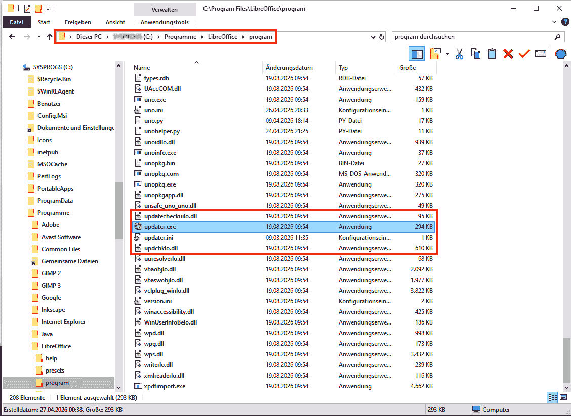

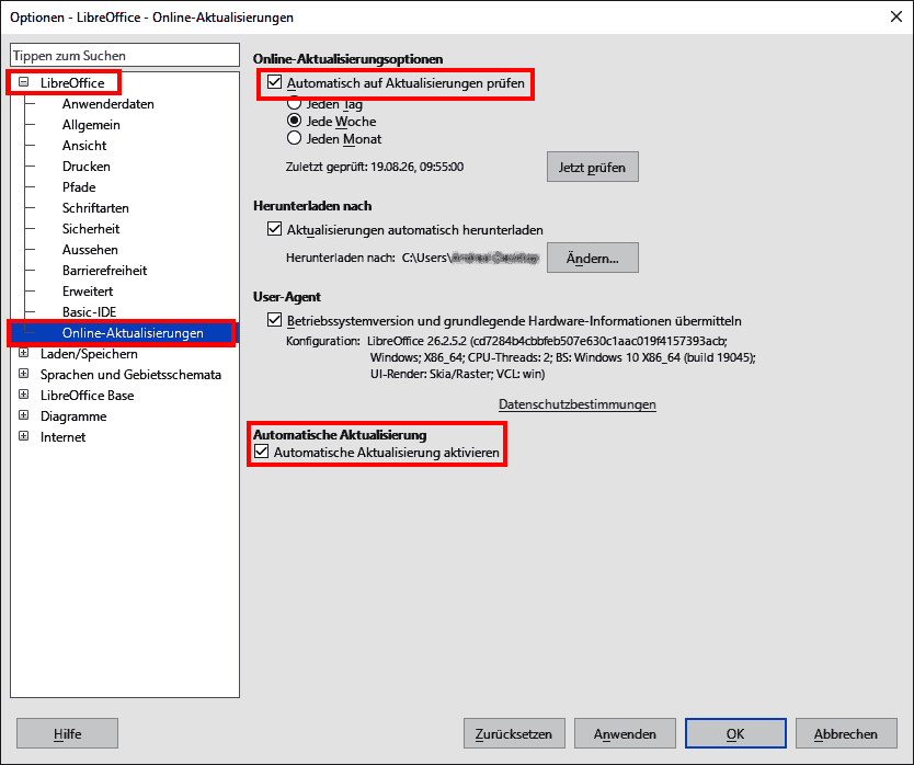

der LibreOffice-Updater (Windows) wird vermutlich durch die automatische Aktualisierung in Gang gesetzt:
Hier müsstest du einfach die entsprechenden Optionen abwählen.
Wenn sich der Updater sonst noch rührt, könntest du im Programmordner (mit Administratorrechten) einfach die Updater-Programmteile ... löschen. Vermutlich lösen diese die Updater.exe-Aktionen im Benutzerprofil aus.
Viel Erfolg!

Miesepeter hat wieder einmal die beste Dokumentation erzeugt.

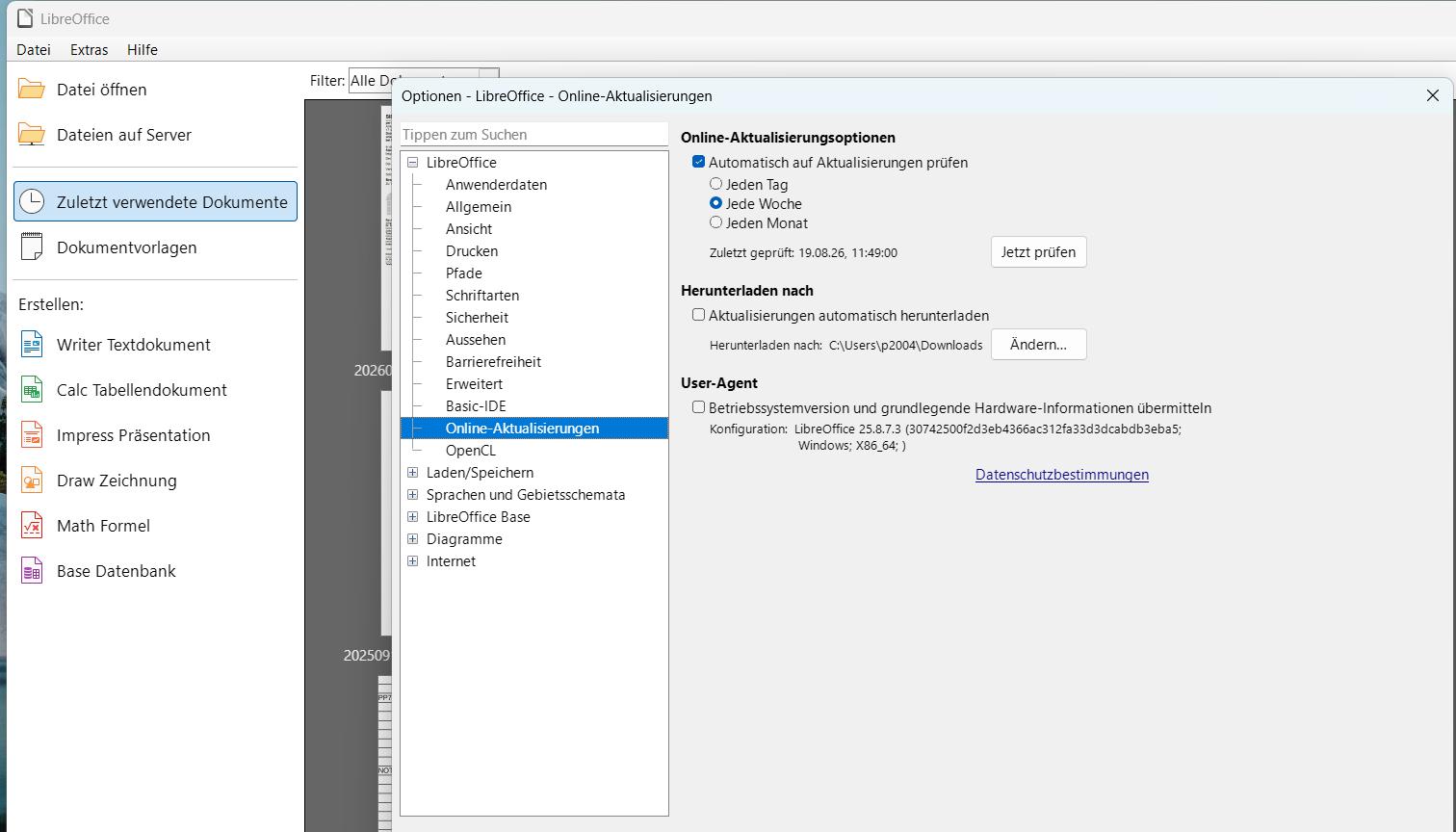

Leider aber muß ich beim Nachvollzug feststellen, dass meine Version nicht das gleiche Menü erzeugt (siehe Anhang)
Re: "Updater.exe" bei LibreOffice Start
Verfasst: Mi, 19.08.2026 13:32
von Mondblatt24
@quotsi,
quotsi hat geschrieben: Mi, 19.08.2026 11:58 dass meine Version nicht das gleiche Menü erzeugt (siehe Anhang)
Das sah bei mir auch mal so aus.
Ich habe die Version dann noch mal installiert (ich denke, es war auch die in deiner Signatur angegebene Version), anschließend sah es so aus wie bei @miesepeter.
