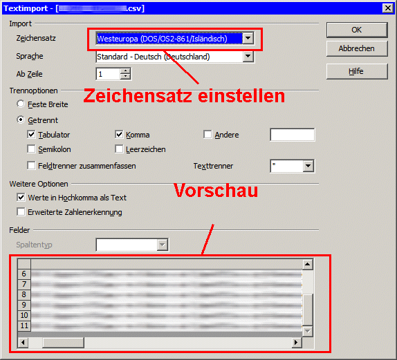

Re: cvs Datei importieren
ich habe heute Probleme mit dem Import einer cvs-Tabelle.
Dort wo € stehen sollte, stehen chinesische Zeichen und die Umlaute sind durch ein Fragezeichen auf schwarzer Raute ersetzt.
Dann wurde beim Öffnen der csv im Importdialog der falsche Zeichensatz eingestellt. Schließe die csv-Datei wieder und öffne sie erneut und stelle dabei den richtigen Zeichensatz ein. WElcher das ist musst Du durch Probieren herausfinden z.B. indem Du im Importdialog die Zeichensatzauswahl änderst und dabei die Vorschau unten im Dialog beobachtest.
Mutmaßlich ist es einer der Zeichensätze "System" oder "UTF-8" oder "Westeuropa..."
