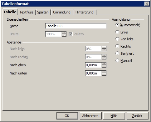

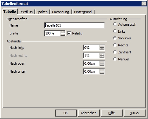

ich habe ein Dokument zur Formatierung bekommen.
Das Problem: Die Tabellen sind nach der Konvertierung so konfiguriert:
Das "1% nach rechts" bewrikt, dass alle Tabellen um 2 mm nach links außer Rand verschoben sind.
Ändere ich die Einstellung auf Automatisch, paßt sich die Tabelle automatisch der Seitenbreite an und es sieht so aus, wie es aussehen sollte.
Es gibt allerdings ca 700 Stück davon :-) und bevor ich mir die Finger wund tippe, gibt es vielleicht ein Makro.
Wüsste jemand Rat?
Danke schön im voraus!

komma4
Beiträge: 5332
Re: ca. 700 Tabellen: Ausrichtung von VonLinks nach Automatisch
Beitrag von komma4 »
Probiere es mal (an einer Kopie!) mit folgenden Zeilen:
Sub de25892
oTabellen = ThisComponent.getTextTables()
for i = 1 to oTabellen.Count() - 1
	oTab = oTabellen.getByIndex(i)
	oTab.HoriOrient = 6
next i
Klappt es?
Cheers
Winfried
dariuszmarek
Beiträge: 12
Registriert: Mi, 11.06.2008 16:09
[SOLVED] 700 Tabellen: Ausrichtung von VonLinks nach Automat
Beitrag von dariuszmarek »
D A N K E S CH Ö Ö ÖN
Es klappt wunderbar! :D
