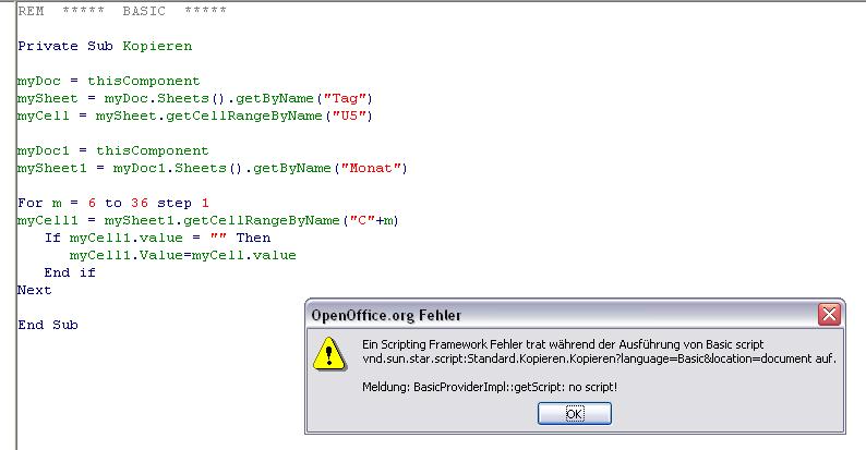

Leider nein.,.
Ich bekomme den Wert von der Spalte "U5" aus der Tabelle "Tag" nicht auf die Tabelle "Monat" in das nächste freie Feld von "C"
Ich erhalte auch eine Fehlermeldung wenn ich das Makro direkt ausführe .,.

Sry für den Doppelpost, aber ich den Fehler bei mir gefunden.,. ;)
Private Sub Main
myDoc = thisComponent
mySheet = myDoc.Sheets().getByName("Tag")
myCell = mySheet.getCellRangeByName("U5")
myDoc1 = thisComponent
mySheet1 = myDoc1.Sheets().getByName("Monat")
For m = 6 to 36 step 1
myCell1 = mySheet1.getCellRangeByName("C"+m)
   If myCell1.formula = "" Then
      myCell1.value=myCell.value
      exit for
   End if
Next
Ich bedanke mich für die Hilfe, sonst wäre ich noch immer nicht weiter !! Hat gut geklappt.,.
