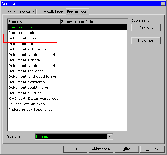

Tut mir leid, ich habs wohl aus der Erinnerung falsch zitiert, aber du hast ja auch so das "richtige" Ereignis herausgefunden.
Nein, Du hast völlig korrekt zitiert, denn genauso hieß der Eintrag lange Zeit, hier z.B. Screenshot aus OOo 3.0.1:
