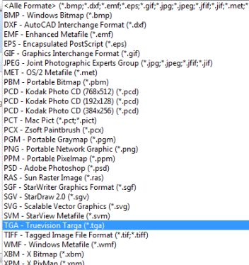

Lagerregal hat geschrieben:Wenn ich meine tga-Datei einbinden will, macht er das nicht - unterstützt OOo-basic kein *.tga-Format??
TGA-Format sollte gehen:

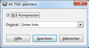

habe gerade Folgendes ausprobiert:
speichere ich aus Gimp ein .png nach .tga mit RLE-Kompression
kann ich es nicht öffnen,

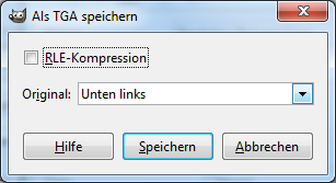

ohne RLE-Kompression klappts prima und läßt sich auch mit dem Dialog anzeigen?!?

Ich habe meine tga-Dateien mit Gimp erstellt und abgespeichert. Dabei hab ich die RLE-Komprimierung, die standardmäßig an ist, auch an gelassen.
Warscheinlich kann OOo-Basic diese nicht richtig dekomprimieren und kann daher das Bild nicht anzeigen.
Wenn ich die tga-Datei ohne der RLE-Komprimierung abspeichere, kann mein ImageControl1-Feld auch die tga-Dateien 1-A anzeigen.
Problem gelöst, vielen Dank :-)
