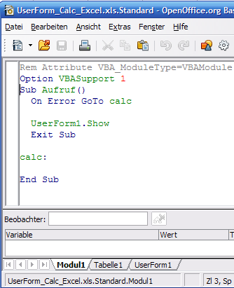

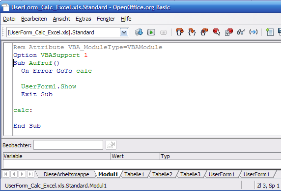

Nun, ich habe jetzt mal 2 Screenshots in den genannten Versionen in der IDE gemacht. Und dabei ist mir aufgefallen, dass in den beiden Versionen unterschiedliche Anzahlen an Modulen existieren, obwohl es sich um ein und die gleiche Datei handelt.
IDE in der 3.2.1

IDE in der 3.3.0
IDE 330.png (28.07 KiB) 2693 mal betrachtet
Klar, dadurch können wir das Problem mit der 3.2.0 nicht beseitigen, aber ich wollts dir nur mal eben als Info mitgeteilt haben.
