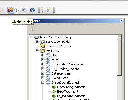

ja, ich habe in den Links bei "Informationen zur StarBasic-Programmierung" gesucht, aber nicht das Richtige gefunden, deswegen jetzt die Frage hier:
Kann ich mir im Editor zu einem Modul die Subs anzeigen lassen, um schnell dazwischen hin und her zu springen?
Ich habe ja das PullDown Menü, um zwischen den Modulen zu springen, das Gleiche würde ich jetzt für die Subs/ Functions innerhalb eines Moduls suchen.
Gibt es das?
Wenn nein, wie macht ihr das denn dann, ewiges Scrollen kann ja nicht die Lösung sein :?
Oder geht ihr dann immer über den Objektkatalog?

ALT+F11, links Bibliothek wählen +Zeichen (Plus-Zeichen) anklicken -> Module werden sichtbar, Modul anklicken -> rechts werden die Makros sichtbar, Makro anklicken, bearbeiten.

ja, ok, den Weg kannte ich auch :D
Aber wenn ich jetzt intensiv im Code arbeite und da hin und her springen mag zwischen den Subs/ Functions finde ich diesen Weg etwas umständlich, das muss da doch irgendwie einfacher gehen :?

Also ich verwende dafür den Objekt-Katalog ;)
