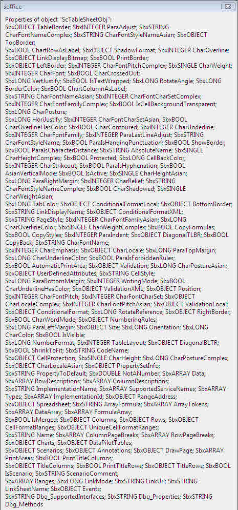

Ich habe die von dir geposteten Schritte durchgeführt und erhalte für die MsgBox zu Datum bereits eine Fehlermeldung.
Die MsgBox zu Ziel hat den im Anhang enthaltenen Screenshot geliefert:
dann scheint zumindestens die ursprüngliche Fehlermeldung korrekt zu sein und meine Mutmaßung daas vielleicht eiune irreführende Meldung vorläge unbegründet.
Mir ist aber trotzdem weiter unklar was der eigentliche Grund für den Fehler ist. Da das CopyRange mein MIßtrauen erweckt verwende testweise statt:
