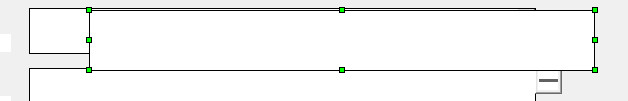

Beitrag von RainerHH »
ich habe ein ListBox Feld welches nur bedingt sichtbar gemacht wird und dann ein Text Feld überlagert.
Dann kann ich aber in dem überlagerten Teil der ListBox keine Selektionen vornehmen, gibts da ne Lösung?
OO 169.jpg (7.52 KiB) 1410 mal betrachtet
OO 3.4
Win 7/64

Re: überlagerte Felder
die Aktivierungsreihenfolge entscheidet welches Feld bei Überlagerungen die Kontrolle hat.
das Feld mit der niedrigeren Nummer liegt "oben".
OO 3.4
Win 7/64
gibts da ne Lösung?
Naja, es gibt diverse Lösungen, nur welche Lösung bis Du bereit zu aktzeptieren? Man kann die Felder andes anordnen das sie sich nicht überlagern (das wäre wohl das Standardvorgehen), man kann den Dialog zur Laufzeit verkleiner/vergrößern, man kann vielleich das überlagerte Feld ausblenden ohne das Probleme entstehen (müßte man aber erst probieren und man kann einen separaten Dialog für das eione Feld nutzen (der dann quasi ein sehr kleiner Dialog wäre).
Ich habe aber vielleicht auch das Gefühl das Du auf einem ganz falschen Weg sein könntest, warum z.B. ist nicht ein Kombinationsfeld (statt der Listbox) eine LÖsung?
RainerHH hat geschrieben:die Aktivierungsreihenfolge entscheidet welches Feld bei Überlagerungen die Kontrolle hat.
dessen war ich mir garnicht so genau bewußt, trotzdem ist Dein Vorhaben zwei sichtbare FElder zu überlagern ein etwas eigenwilliges Vorgehen, scheint mir zumindest.
