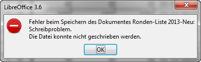

Re: LiO Calc - stürzt nach längerer Makro-Laufzeit ab
Hier angehängt habe ich noch mal die Fehlermeldung, die beim Versuch zu speichern erscheint. (3 Durchläufe mit jeweils 15 Zeilen aus der Datei hat das Makro bis dahin geschafft).
Nach OK habe ich dann versucht, unter anderem Namen zu speichern (speichern unter...), der Dateidialog öffnet sich und sobald ich eine Taste drücke um den Dateinamen zu ändern, unter dem gespeichert werden soll, stürzt Calc ab. (eine Tastatur-Taste bei Eingabe-Focus im Dateinamen-Feld - ich verwende die Office-Dateidialoge).

Zu früh gefreut:
Das Makro läuft durch, der Speicher wird vollgeschaufelt (am Ende benötigt soffice.bin etwa 1GB Speicher
) und beim Versuch zu speichern schmiert Calc kommentarlos ab...
Schade, ich hatte gehofft meine Firma etwas aus den Klauen von Microsoft befreien zu können
