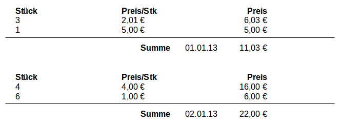

Nachdem ich es geschafft habe, eine Abfrage mit zwei Tabellen zu erstellen, will ich nun einen Bericht erstellen. Im Bericht sollen die Felder Datum, Stückzahl, Preis/Stück und Preis (wird in der Abfrage aus Stückzahl x Preis/Stück erstellt) enthalten sein. Dann sollen Gruppen mit Zwischensummen nach Datum erstellt werden. Das mit dem Gruppieren funktioniert, nur wie erstelle ich die Zwischensumme?
Datum   Stück   Preis/Stk   Preis
1.1.13   3       2,00        6,00
1.1.13   1       5,00        5,00
Summe 1.1.13                11,00

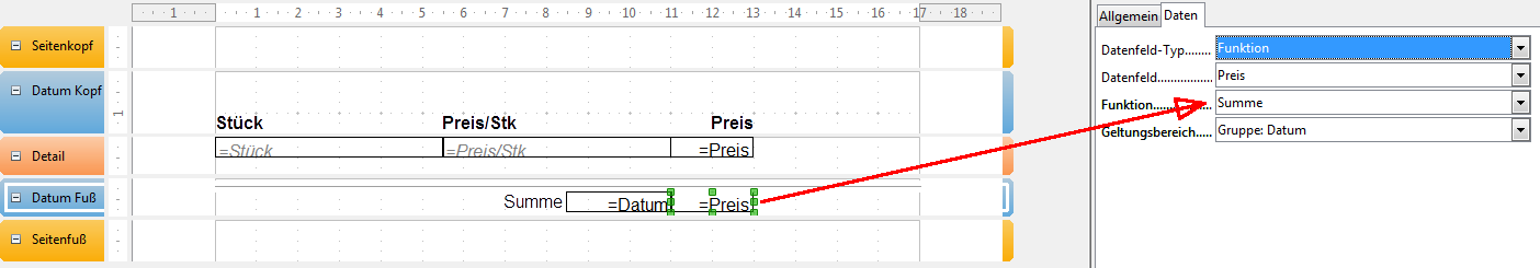

a-zeller hat geschrieben: Das mit dem Gruppieren funktioniert, nur wie erstelle ich die Zwischensumme?
Ein Bild (nach rechts scrollen):
Und noch ein Bild (Linux Mint, LO 4.0.5)

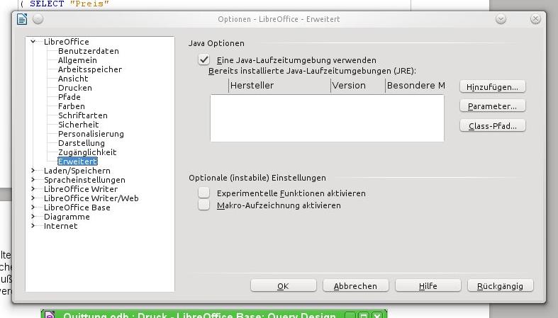

Mein Problem ist offenbar, dass der Report-Designer nicht installiert ist, sondern nur der Assistent.
Und offenbar akzeptiert LO nicht mal die installierte JRE, egal wie lange ich warte. :shock: Wo bekomme ich den Report-Designer für LO 4.0.2.2 her und wie installiere ich ihn?
LibreOffice 4.0 Java JRE nicht geladen.jpeg (47.9 KiB) 4425 mal betrachtet

der Report-Designer ist bei mir direkt bei den Paketen dabei. Steht er Dir unter Kubuntu nicht in den Repositories zur Verfügung?
Dass bei Dir die JRE nicht erscheint ist merkwürdig. Eigentlich findet LO auch die Version. Was passiert denn, wenn Du auf den direkten Speicherort über "Hinzufügen" hinweist? Müsste so etwas wie
usr/lib64/jvm/java-1.7. ..../jre
sein.
Gibt es da vielleicht noch eine neuere Version (bei mir ist z.B. 1.7.0_40 installiert)?

USER@RECHNER:~$ java -version
java version "1.7.0_25"
OpenJDK Runtime Environment (IcedTea 2.3.10) (7u25-2.3.10-1ubuntu0.13.04.2)
OpenJDK Server VM (build 23.7-b01, mixed mode)
Stimmt, ich habe keine spezielle Version installiert. Und stimmt, im Paketmanager ist libreofficer-report-builder nicht installiert. Sappalot! Aber das ist ja schnell nachgeholt. ;)
So, nun kann ich auch Reports in der Entwurfsansicht erstellen. Heureka. Danke für den Klaps auf den Hinterkopf. :D

RobertG hat geschrieben:Dass bei Dir die JRE nicht erscheint ist merkwürdig. Eigentlich findet LO auch die Version. Was passiert denn, wenn Du auf den direkten Speicherort über "Hinzufügen" hinweist? Müsste so etwas wie
sein.
Ich kann da nichts hinzufügen, denn inzwischen stürzt LO sogar reproduzierbar bei der Suche nach Java ab. :shock: Aber da der Report-Designer jetzt ja funktioniert, kann mir das doch erstmal egal sein - oder nicht? Immerhin wird mir immer wieder gesagt, 4.0.2.2 sei nicht die beste LO-Version, vermutlich liegt es einfach daran...

wenn der Report-Builder funktioniert, dann kann Dir die JRE allerdings egal sein.

So, bin wieder da. Inzwischen habe ich LibreOffice 4.1.1.2 installiert und Oracle 1.7.0_25 wird erkannt. Offenbar waren noch einige ältere Java-Versionen installiert, jetzt ist es (hoffentlich) nur noch die, die auch aktiv ist:
a-zeller@shodan:~$ java -version
Nun wird mir auch Bericht in der Entwurfsansicht erstellen angeboten und der Report-Builder gestartet. Ich habe also meinen ersten Bericht mit Gruppierung und Summenbildung im Gruppenfuss erstellt. Lief wunderbar, ich bin sehr anfgetan. :D Vielleicht hätte ich das ohne FileMaker-Erfahrung nicht so sehr als intuitiv empfunden aber das kann mir ja egal sein, ich habe sie ja. 8)
