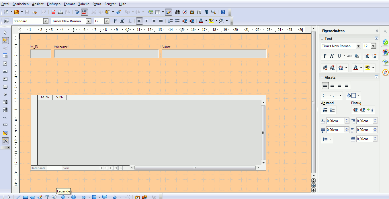

vielen Dank für die Antowrt. Du hast Recht es steht nur Navigator drauf. Leider kann ich den Formular- Navigaor nicht finden. Deiner Beschreibung folgend hab ich die untere Leiste abgesucht und die Schaltfläche nicht gefunden, was immer erscheint ist der Navigator (sieht aus wie ein Kompass).
Also ich hab folgendes gemacht: Ein fertiges Formular unter "bearbeiten" öffnen und dann müsste doch in dem Fenster irgendwo der Navigator drin sein.
ich hab mal einen Screenshot meines Bearbeitungsfensters angehängt. Wäre nett, wenn du mal schauen kannst, ob du die Schaltfläche siehst.

Hallo Frank,
der Formularnavigator ist auf der Leiste nicht vorhanden. Ich weiß nicht, warum die Leiste bei Dir nicht erscheint.
Gehe einmal nach Ansicht → Symbolleisten. Dort musst Du "Formularentwurf" auswählen.
Bei Dir erscheint unten nur die Symbolleiste "Zeichnung".

Jaaa! Das wars. Hab die Schaltfläche gefunden. Vielen Dank.
