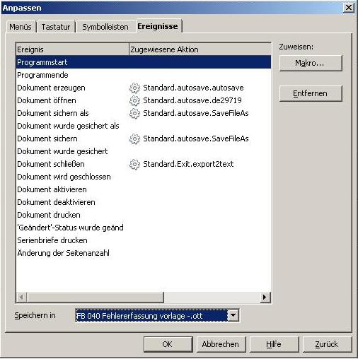

Ich habe nun zu diesem Zwecke habe ich unter Anpassen für "Speichern" und "Speichern unter" ein Makro mit folgendem Code hinterlegt :

So hab ich es bisher eingestellt
