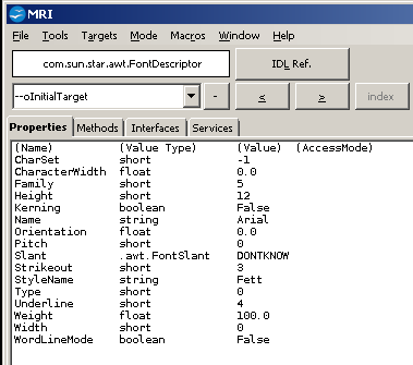

per Makro möchte ich den "Label" Text einer Schaltfläche auf fett setzen,
habe mich mit MRI bzw Xray bis zum "FontDescriptor" einer Schaltläche vorgetastet
aber scheinbar kann ich da nur lesen und nicht schreiben?
FontDescriptor.weight = 100 (normal)
FontDescriptor.weight = 150 (fett)
Die folgenden Zeilen zeigen jedenfalls hier keine Wirkung aber auch keinen Fehler
dim FontDescriptor(0) as new com.sun.star.beans.PropertyValue
FontDescriptor(0).Name = "weight"
FontDescriptor(0).Value = "150"
oCalc.Sheets(0).Drawpage.Forms.getByIndex(0).getbyName("Schaltfläche 1").FontDescriptor
wie setze ich korrekterweise diese Werte für FontDescriptor?

dim xFont As New com.sun.star.awt.FontDescriptor
xFont.Weight = 100
oCalc.Sheets(0).Drawpage.Forms.getByIndex(0).getbyName("Schaltfläche 1").FontDescriptor=xFont
die Zeilen bewirken das gewünschte.

schön das Du eine Lösung gefunden hast. Es geht aber auch anders (einfacher), und das ohne extra den FontDescriptor aufzurufen.
Sub ButtonDrawpage
	vForm = ThisComponent.Sheets(0).DrawPage.Forms.getByIndex(0)
	StartButton = vForm.getByName("Schaltfläche 1")
	StartButton.Label = "Mein Name ist Hase."
	StartButton.BackgroundColor = &H7e0021
	StartButton.TextColor = &H000000
	StartButton.FontHeight = 20
	StartButton.FontName = "Verdana"
	StartButton.FontWeight = 150
Ich weiß nicht wie Du wo MRI bzw Xray angesetzt hast, aber hiermit
xray ThisComponent.Sheets(0).DrawPage.Forms.getByIndex(0).getByName("Schaltfläche 1")
bekommst Du eigentlich alles was man braucht um eine Schaltfläche auf der Drawpage zu bearbeiten, oder zu manipulieren.
Ich weiß das das Suchen mit MRI bzw Xray nicht immer einfach ist, aber manschmal gehts doch recht leicht.
