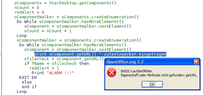

Hallo liebe Gemeinde.
Ich arbeite mit diesem oComponentWalker.
     oComponents = StarDesktop.getComponents()
     nCount = 0
     redAlert = 0
     oComponentWalker = oComponents.createEnumeration()
      Do While oComponentWalker.hasMoreElements()
         oComponent = oComponentWalker.nextElement()
         nCount = nCount + 1
      Loop
             print oComponent.getURL() ' zutestzwecken eingetragen.'
         ofilecheck = oComponent.getURL()
         if fName = ofilecheck then
           redAlert = 1
               Print "ALARM !!!"
       EXIT DO
        else
        end if
      Loop
fName ist das Ergebnis von der function FileOpenDialog, welche ich hier jetzt nicht zitiert habe.
Und eigentlich tut er das was er soll.
Jedoch habe ich schon seit längerem ein Problem, welches ich endlich beseitigt haben will. Nur habe ich keine Ahnung wie ich das anstellen muss.
Wenn x-verschiedene Dateien von OO (Kurzform für OOo/LO/AOO) geöffnet sind, so funktioniert er einwandfrei.
ABER ! ! !
Wenn das Hilfefenster (F1) von OO geöffnet ist, dann knallts mir ne Fehlermeldung raus.
Klar, eine x-beliebige Datei hat ja z.B. eine Url ähnlich: file:///E:.... (unter WinXP).
Aber das Hilfefenster hat eine ganz andere Url, z.B.: vnd.sun.star.help.....
Und jedesmal wenn das Hilfefenster geöffnet ist, kommt es zu der gezeigten Fehlermelung. Mir ist auch bewusst wie es zu der Fehlermeldung kommt, und was sie mir sagen will; dass dass Hilfefenster keine übliche Url hat und deshalb auch keine Url ausgegeben werden kann.
Aber wie kann ich das umgehen, das es nicht mehr zu der Fehlermeldung kommt, außer vorher schon darauf Hinzuweisen das das Hilfefenster geschlossen sein muss.
Also wie kann ich diese Fehlermldung im oComponentWalker umgehen, oder ignorieren?
Da ich noch keine rechte Freundschaft mit Do...Loop geschlossen habe, bitte ich Euch mir zu helfen.
Ich bedanke mich schon mal bei Euch, auch wenn es nur für das Lesen des Beitrags ist.
Re: oComponentWalker und eine bestimmte Fehlermeldung umgehen oder ignorieren.
onError resume next
oder so ähnlich
jedes 'richtige' Dokument sollte "com.sun.star.frame.XModel" unterstützen, deshalb müsste gehen:
  If HasUnoInterfaces(oComponent, "com.sun.star.frame.XModel") Then
  End If
      redAlert = 1
      Print "ALARM !!!"
      EXIT DO
    else
  end if
Loop
Beitrag von balu »
@Karolus
oder so ähnlich
Das hatte ich auch schon irgendwie aufm Schirm gehabt, jedoch war ich mir nicht sicher wie ich das richtig anwenden sollte. Denn mich hatte das "next" irritiert, da ich dachte das dies wohl nur in einer For..next reingehört. Also habe ich es mal eben wie folgt eingebaut, auf gut Glück.
         On Error Resume Next ' hier scheint es gut aufgehoben zusein, bis jetzt. '
Und was soll ich sagen, es kommt so zu keiner Fehlermeldung mehr, und der Code funktioniert bis jetzt Pörfäkt. :-)
War wohl irgendwie bis jetzt zu "Betriebsblind".
Danke für deinen Schupps in die richtige Richtung.
@Stephan
Auch dir ein Danke schön für deinen Lösungsvorschlag. Ich werde ihn auch noch mal ausprobieren, blos heute nicht mehr.
Da ich den oComponentWalker an anderer Stelle noch mal leicht modifiziert einsetze, kann es durchaus sein das er dort mit deiner Methode genau so gut funktionieren wird.
Auf jeden Fall habe ich durch dich wieder etwas besonderes dazu gelernt. Und das ist für mich auch sehr wichtig.
nö, das heisst sinngemäß 'fahre mit der nächsten Zeile fort', d.h. das Makro führt bei Auftreten eines Fehlers die nächste Codezeile aus, das geht auch wenn mehrere Code-Zeilen nacheinander einen Fehler liefern, dann wird solange die nächste Zeile genommen bis wieder eine Zeile kommt die fehlerfrei ausführbar ist.
Es ist aber sinnvoll die Fehlerkontrolle nur in den kritischen Zeilen abzuschalten, sonst überspringt das Makro möglicherweise auch FEhler an Stellen wo es das garnicht soll und Du beim Testen garnicht merkst das das geschieht und dann der Programmablauf ganz anders sein kann als Du glaubst.
Deshalb nimm:
         On Error Goto 0
jetzt wird eine Fehlermeldung nur für die 2 Zeilen:
unterdrückt und nicht auch im Rest des Makros.
