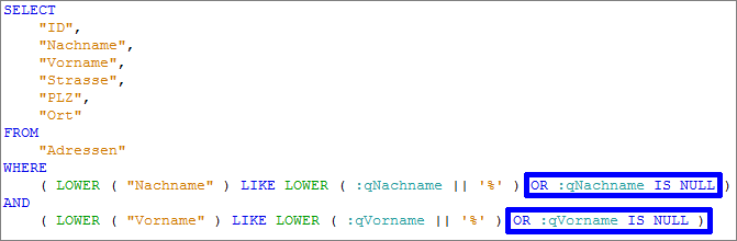

Bin hier Neuling und habe Anhand von Luckys Tutorial 1-5 fleisig gelernt. Vielen Dank nochmal für die tolle Ausführung. Ich habe da noch ein Problem. Hatte ein Formular erstellt mittels einer Tabelle und weiteren Formularfeldern. Genauso wie Lucky es gemacht hatte. Als das Formular fertig war und ich den Suchbegriff (konnte auch nur ein Buchstabe sein) gelöscht hatte, dann auf den Enterbutton gedrückt habe, blieb die Tabelle mit dem gesammten Inhalt leer. Bei Lucky´s Variante ist sie zu sehen, was viel übersichtlicher ist. Ich finde den Fehler nicht. Kann mit jemand helfen.

Nun zu deiner Frage: Da du uns deine Abfrage vorenthältst, kann ich nur raten. Vermutlich hast du schlicht das
OR :qParameter IS NULL
vergessen:
