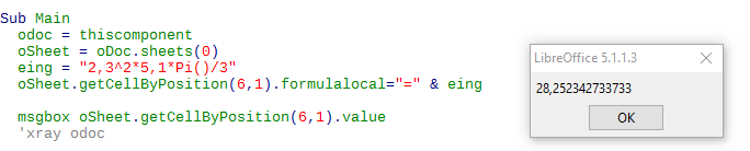

Hey Erica,
Nutze statt .formula .formulalocal - dann klappt es auch mit der Eingabe ;))

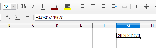

keine Ahnung. Nutze ich Deine Codeschnipsel, so funktioniert es einwandfrei:

Nein. Es gibt zwar auch in Basic eine Möglichkeit, die eingebauten Calc-Funktionen direkt aufzurufen, dazu musst Du aber die englischen Bezeichnungen übergeben und entsprechende Parameter. Solche "Rechenaufgabe" sind so ohne weiteres nicht lösbar.
Ich finde Deine Methode gut und sicher. Kannst ja als Ziel eine ausgeblendete Tabelle nutzen oder überlagerst die anzusprechenden Zellen mit einer Flächengrafik.

Ergänzung: Prüfe mal, wie die Zelle in Calc formatiert ist: Falls Du die bereits als "Text" formatiert hast, wied die Formel auch als "Text" eingetragen - dann ergibt die Abfrage value natürlich Null. In dem Fall formatiere die Zelle wieder mit "Standard" oder eben "Zahl" und lass dann erst das Makro laufen.
