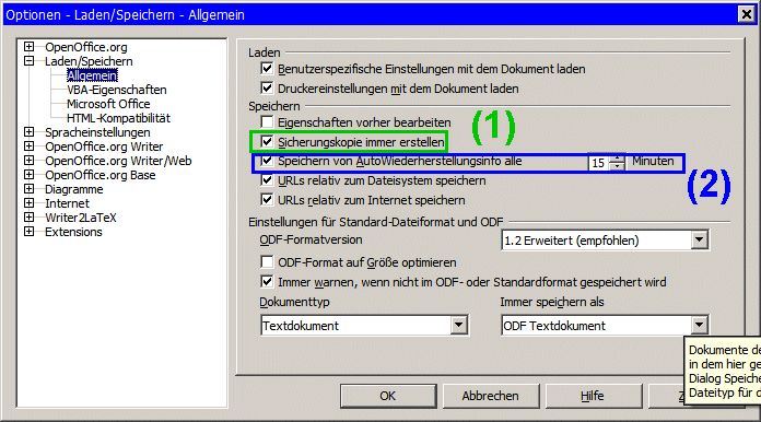

Dann versuche ich das jetzt zum wirklich allerletzten Male:
ES gibt in aktuellen OpenOffice-Versionen (zumindest seit OOo 3.3.0, wahrscheinlich noch länger) 2 diesbezügliche Einstellungen die völlig unterschiedliche Dinge bewirken:
Die Einstellung (1) bewirkt Folgendes:
-es wird eine existierende Datei zum Bearbeiten geöffnet und die Datei wird bearbeitet
-erst zu dem Zeitpunkt wo diese Datei jetzt vom Anwender gespeichert wird, wird eine bak-DAtei erstellt deren Inhalt dem Stand der Datei von vor der Bearbeitung entspricht
Es existieren somit, nach dem Speichern, 2 Versionen der Datei, einmal die bak-Datei (die enthält den Inhalt der Datei wie er VOR dem Bearbeiten war) und einmal die gespeicherte Datei (die enthält den Inhalt wie er nach dem Bearbeiten war
Die bak-DAtei speichert somit auch ausdrücklich keine Zwischenstände der Bearbeitung, aufgrund derer das Ergebnis der Bearbeitung wiederhergestellt werden kann wenn der PC zwischendurch abstürzt.
Die Einstellung (2) bewirkt Folgendes:
-während der laufenden Bearbeitung wird automatisch alle x Minuten der Zwischenstand der Bearbeitung gespeichert als sog. "Autowiederherstellungsinfo". Die Autowiederherstellungsinfo ist dabei keine vollständige Datei [1] sondern nur Einträge in eine File im OO-Ordner anhand derer OO den umgespeicherten Bearbeitungsstand wiederherstellen kann falls OO abgestürzt ist.
