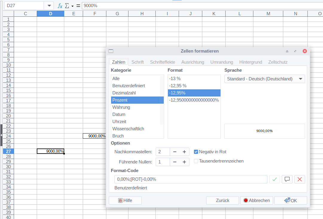

ich glaube, mit LO 7 ist die Einstellung zur "Wert-Intepretation", sage ich mal, bei eingegebenen Prozentzahlen umgestellt worden.
Wenn ich vor LO 7 in eine Zelle (formatiert als Prozentzahl) den Wert 90 eingegeben habe, wurde 90% angezeigt.
Jetzt wird dort 9000% angezeigt.
2021-03-04-2214 LO Calc Prozentzahl-Eingabe.png (50.07 KiB) 7331 mal betrachtet
Ist es möglich, das Verhalten wieder auf die alte Version umzustellen?

Hallo echo! Damit ich das richtig verstehe. Du sagst:
Die Formatierung der Zelle allein ist nicht entscheidend, sondern auch die der anliegenden Zellen.
Richtig?? Oder wieso kommst Du auf die anliegenden Zellen bzw. Spalten zu sprechen?
Weil... mein Cursor/Fokus war (und ist in der neuen Grafik hier) aber auf der Zelle mit der Prozentzahl.
2021-03-05-2301 Zelle-Format.png (81.43 KiB) 7182 mal betrachtet
Alle anderen Zellen habe ich mittels der Rücktaste geleert, also sowohl Inhalte/Werte entfernt als auch Formate gelöscht.
Aber... was hat irgendeine andere Zelle mit einer Eingabe in D27 zu tun? Hab ich ja noch nie gehört, gelesen oder erlebt in einem Tabellenprogramm, egal von welcher Firma/Organisation. Hab ja auch nichts von bedingter Formatierung oder so geschrieben.
Habe ich hier einen Verständnisfehler oder geht das hier in Richtung Trollen?
