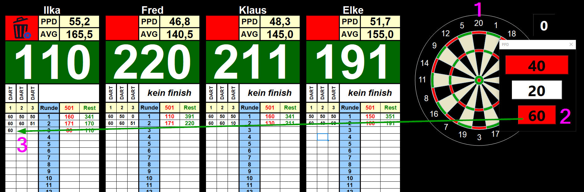

Re: Makro um Namen zu platzieren nach Reihenfolge
weil ich Lust dazu hatte, habe ich eine Dartsscheibe als Userinterface eingebaut.
Klicke auf die Zahlen am Rand, auf Bull oder die Null oben rechts wenn kein Treffer.
Je nachdem bekommst du zur Auswahl Single/Double oder Tripple, der angeklickte Wert wird in die Tabelle an der richtigen Stelle eingetragen. Gruß R
