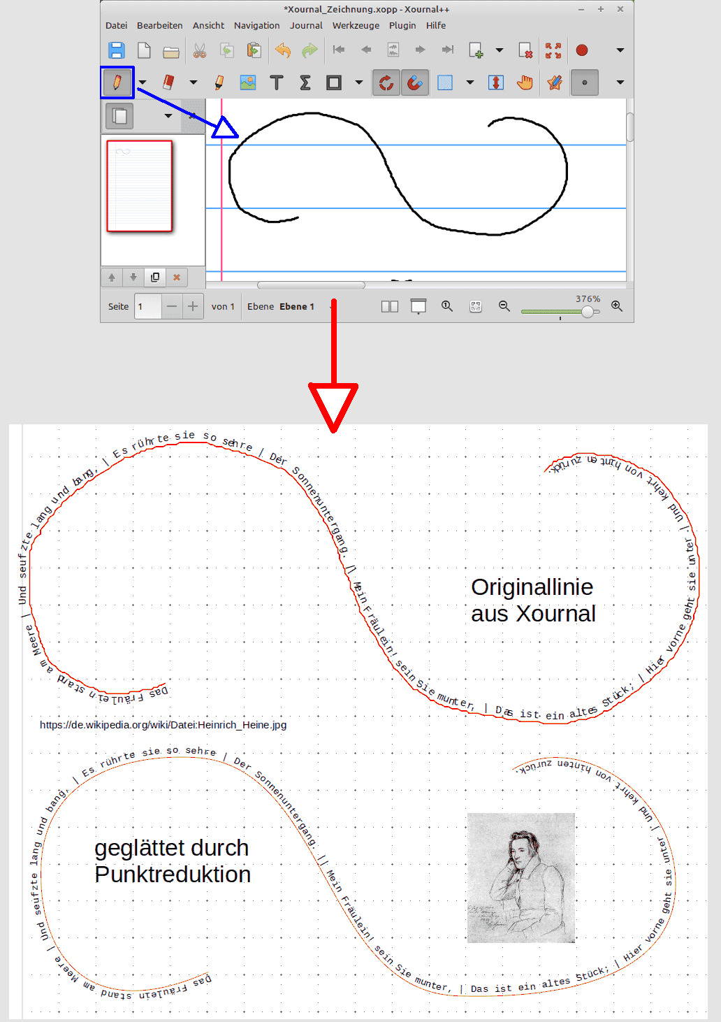

Beispiel für händische Erstellung einer gebogenen Linie aus Xournalpp/Xournal++
In Xournalpp kann man sehr leicht Handzeichnungen oder auch Unterschriften für PDF-Dokumente erstellen. Per Handzeichnung (mit der Maus) gelingt es relativ einfach, eine Spirale oder eine gebogene Linie (hier: "liegendes Fragezeichen") zu zeichnen. Die erstellte Linie kann jedoch nicht über die Zwischenablage (Clipboard) in Draw eingefügt werden. Sie muss jeweils im SVG-Format (oder als PDF) exportiert werden.
Einzelschritte:
  • Xournal aufrufen
  • Stift benutzen (einfache Linie, dünn)
  • Spirale (bzw. gebogene Linie) zeichnen
  • Datei nach SVG-Format exportieren (Exportoptionen: ohne Linierung/Hintergrund)
  • Die SVG-Datei in Draw importieren (wird als ganze Seite dargestellt)
  • (rechte Maustaste - seitengroßes Objekt) aufbrechen → reine Spirallinie erscheint (Polygon)
  • Dem Polygon kann ein Text hinzugefügt werden.
  • Unregelmäßiger Kurvenverlauf (Polygon mit vielen Punkten):
    Glättung der Linie durch Punktreduktion sowie Umwandlung der Kurve in Bézierkurve, Glättung der einzelnen Punkte mit Hilfe der Kontrollpunkte

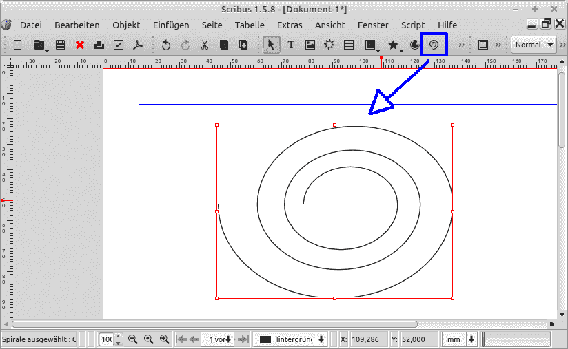

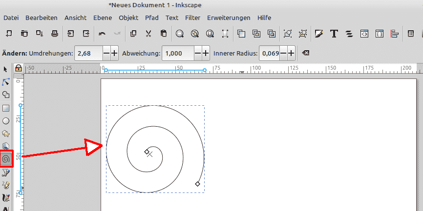

Beispiele für die Erstellung von Spiralen mit Inkscape und Scribus
Sowohl Inkscape als auch Scribus können Spiralen mit Autoformen erzeugen und editieren. Die Spiralen können jedoch nicht über die Zwischenablage in Draw eingefügt werden. Sie müssen jeweils im SVG-Format (oder als PDF) exportiert werden.
In Draw müssen diese Formate aufgebrochen und damit auch auf die reinen Spirallinien reduziert werden, damit Texte hinzugefügt werden können, die dem Linienverlauf folgen.

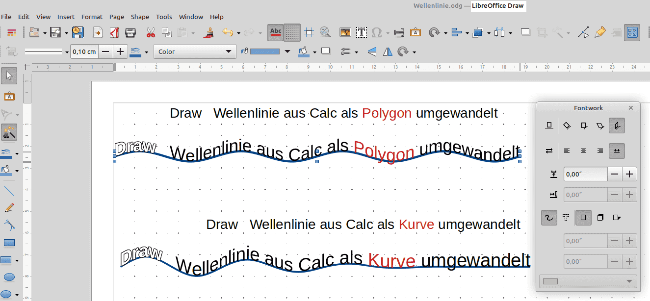

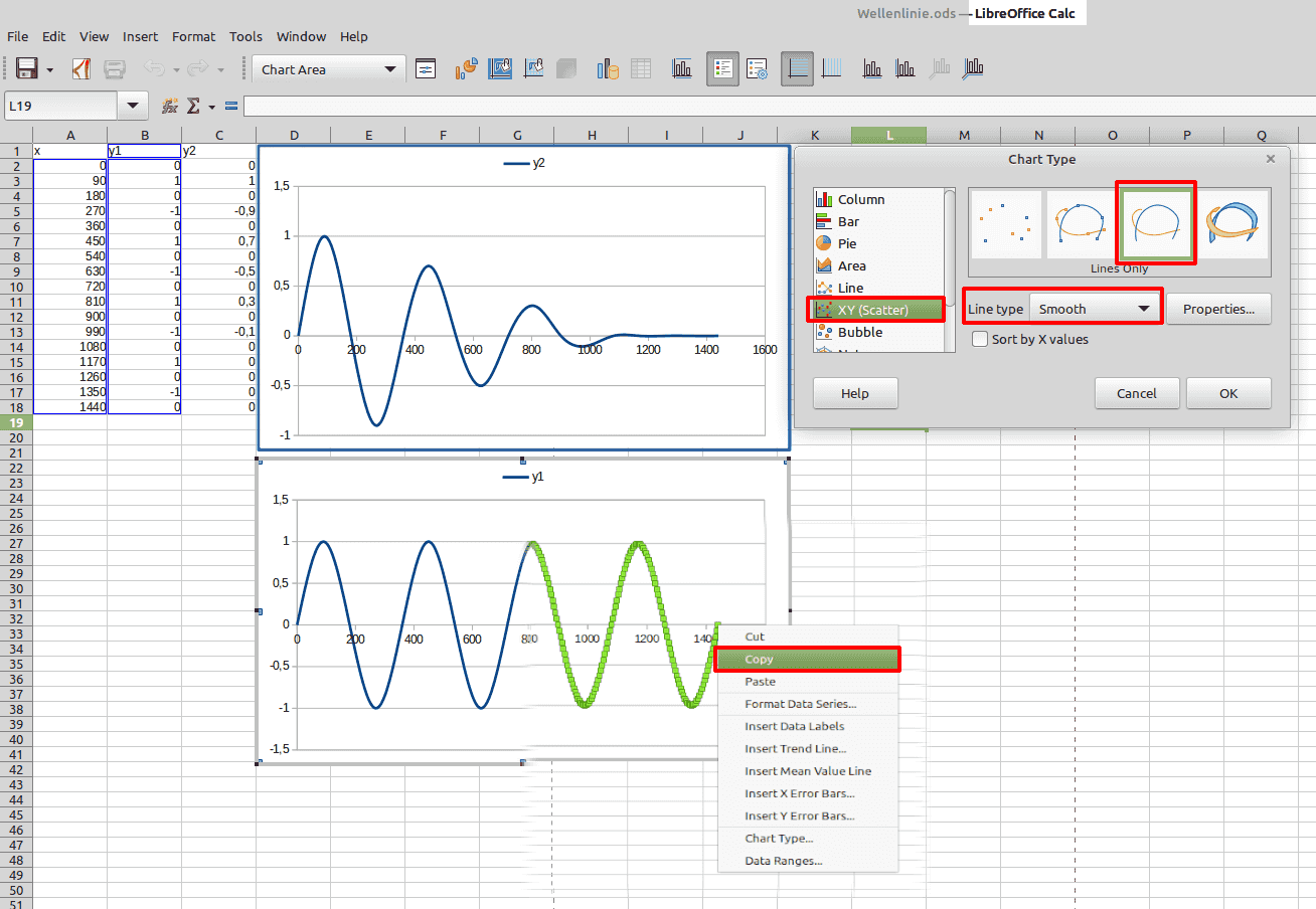

2. Wellenlinie (Sinuslinie) erstellen
Die m. E. einfachste Möglichkeit, Wellenlinien zu erstellen, ist die Erzeugung einer solchen Linie mit Calc ↦ Diagramm. Über die Zwischenablage lässt sich die Wellenlinie dann nach Draw kopieren und dort weiter bearbeiten... Dies heißt zuerst, dass das GDI-Format der Wellenlinie nach Polygon oder Kurve umgewandelt werden muss. Dann funktioniert auch die Ausrichtung von Text an Linien.

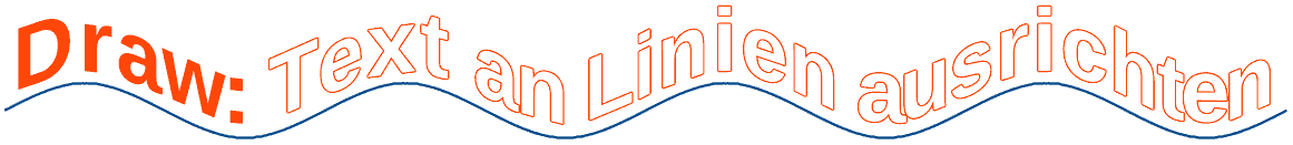

2. Text an Linien ausrichten; Text spiralig verlaufen lassen; Text in Wellenlinien verlaufen lassen
Fontwork (alt) als Werkzeug nutzen
neue Bezeichnung: Text entlang Pfad (ab LibreOffice 24.8.x)
Neue Bezeichnung: Text entlang Pfad

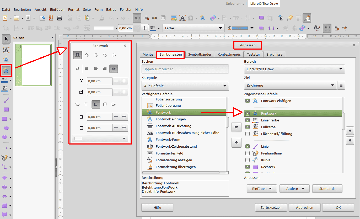

Fontwork (alt) (Text entlang Pfad) ist in den Symbolleisten der Standardinstallation nicht vorhanden und muss manuell in diese (Zeichenleiste) eingefügt werden.
Wenn man Text an beliebigen/freien Linien ausrichten möchte, ist Fontwork (alt) (Text entlang Pfad) ein gutes Werkzeug. Um Fontwork (alt) (Text entlang Pfad) in die Zeichenleiste einzubinden, muss man diese anpassen. Leicht irritierend ist, dass das neue Fontwork (alt) einen nahezu gleichen Namen besitzt und je nach Symbolthema optisch ähnlich oder identisch ausfällt. Mit der Bezeichnung Text entlang Pfad wurde die Namensgleichheit mit der "WordArt"-Funktion beendet.
Vorgehensweise
  • Text entlang Pfad wirkt nur auf Kurven und Polygone. Um z. B. Formen aus den AutoFormen mit Text entlang Pfad zu bearbeiten, müssen diese (rechte Maustaste) erst in Kurven/Polygone/Konturen umgewandelt werden.
  • Linie erstellen/editieren
  • Text (Doppelklick) hinzufügen - nur einzeilige Texte, keine Zeilen- oder Absatzumbrüche!
  • (Zeichenobjekt markiert) Fontwork-Format(e) anwählen

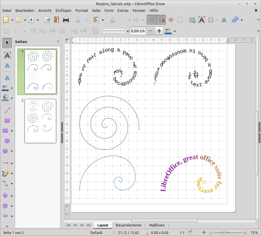

Mit Fontwork (alt) (Text entlang Pfad) lassen sich an einer Spirale unterschiedliche Texteffekte erzielen. Die beigefügte Datei stammt von Regina Henschel aus der Seite https://ask.libreoffice.org/t/how-to-make-text-flow-follow-a-certain-shape-specially-a-spiral/105730/6
Zu beachten: Die Datei besteht aus zwei Seiten (Menü Ansicht | ☑ Seitenbereich aktivieren).
Regina_Spirals.odg
(25.09 KiB) 4612-mal heruntergeladen
Wellenlinien
Siehe auch: https://wiki.documentfoundation.org/Faq/Draw/101/de

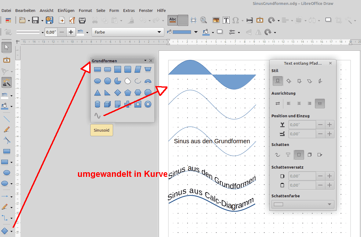

3. Sinusoid aus den Grundformen (ab LibreOffice 24.8.x)
Wortbedeutung mathematisch siehe https://de.wikipedia.org/wiki/Sinusoid
Aus dem Zeichenwerkzeug kann jetzt sehr leicht der Sinusoid herausgezogen werden.
Um einen Text entlang Pfad verlaufen zu lassen, muss der Sinusoid in ein anderes Grafikformat übergeführt werden (rechte Maustaste ↦ Umwandeln ↦ In Kurve | In Polygon).
Duplizierung und Verschmelzung
Meine Versuche, zwei Sinuslinien zu verbinden/verschmelzen, endeten damit, dass eine längere Wellenlinie mit Grundlinie erzeugt wurde. Eine Anwendung des Werkzeugs Text entlang Pfad erwies sich hier als nicht brauchbar.

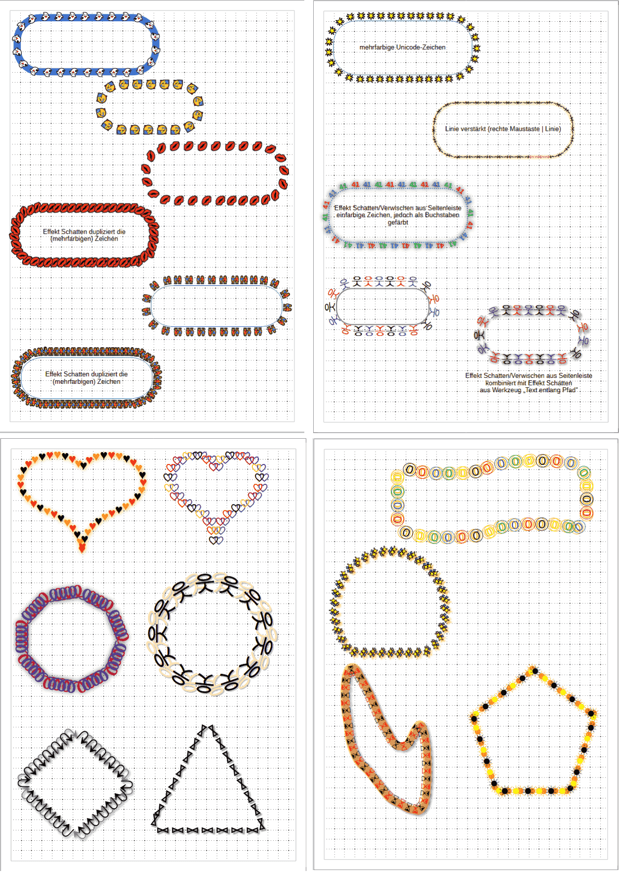

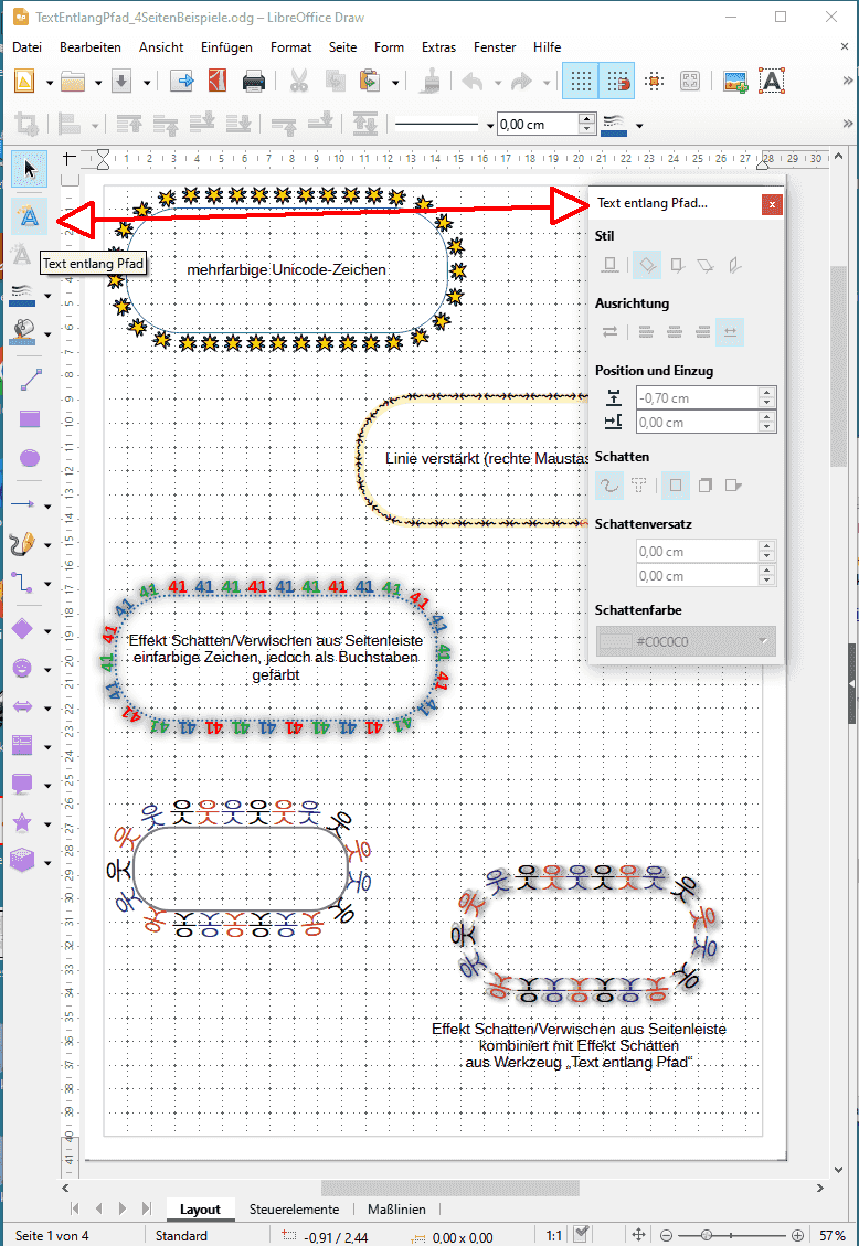

Für die folgenden Vorgänge wurde das Zeichenwerkzeug Text Entlang Pfad verwendet. Es ist bei automatisch installiertem Zeichenwerkzeug nicht in der Werkzeugleiste vorhanden; nach Anpassung kann es einfach verwendet werden. Es ist in den Programmteilen Draw und Impress und Writer aufzurufen.
Wichtig: Text entlang Pfad wirkt nur bei Kurven/Polygonen/Konturen. Linien müssen also vor der Verwendung z. B. in Kurven umgewandelt werden.
Empfehlung: Die so gestalteten Zeichenobjekte können bei Verwendung im Writer in Draw erstellt und über die Zwischenablage oder nach einem Export nach SVG oder Bitmap oder PDF im Writer eingebunden werden.
Wer kennt nicht die Emojis aus WhatsApp und anderen sozialen Medien? Viele davon sind im Prinzip "einfache" Zeichen, die über die Tastatur oder über "Sonderzeichen" eingefügt werden können. Traditionell sind die Zeichen schwarz-weiß (monochrom) gehalten, viele Emojis erscheinen jedoch farbig wie hier das Smiley: 😘. Es ist jedoch nur ein Zeichen (U+1F618 | hexadezimale Zahl).
Der Unterschied zwischen schwarz-weißen (monochromen) und farbigen Unicode-Zeichen scheint zu sein, dass sie sich bei Verwendung mit dem Zeichenwerkzeug Text entlang Pfad etwas anders verhalten (z. B. beim Erzeugen eines Schattens).
Geeignete Unicode-Zeichen suchen
Im Internet gibt es eine Reihe von Sammlungen, die Unicode-Zeichen vorhalten. Meist wird auch deren Hexcode dazu angegeben. Man sucht im Browser z. B. Unicode arrows (Pfeile) oder Unicode hands (Hände) usw. Manche Seiten sind nach Kategorien aufgebaut, was praktisch für die Suche ist; Beispiele: http://xahlee.info/comp/unicode_hand_gesture.html - https://www.i2symbol.com/symbols/hands ...
Ein aus dem Internet kopiertes Zeichen kann recht einfach in ein Dokument oder eine Eingabemaske eingefügt werden (Tastenkombination STRG+V).
Einfügen von (Unicode-) Zeichen in ein Kurvenobjekt
Beim Doppelklick auf ein Kurvenobjekt erscheint ein Eingaberechteck, das nun mit Hilfe der Tastatur oder der Zwischenablage (z. B. mit Tastenkombination STRG+V) gefüllt werden kann. Um einen dekorativen Effekt zu erzeugen, kann man auch einige Zeichen innerhalb des Eingaberechtecks markieren/kopieren und einfügen. Einzelne Zeichen (monochrome bzw. schwarz-weiße Sorte der Zeichen) lassen sich wie andere Buchstaben oder Zahlen einfärben.
Hinweis: Wenn man eine AutoForm (z. B. Rechteck mit abgerundeten Ecken) mit Text entlang Pfad bearbeiten möchte, dann muss es vorher (rechte Maustaste | Umwandeln) in eine Kurve oder Polygon konvertiert werden.
Grenzen der Formatierung der eingefügten Zeichen
Je nach Beschaffenheit ist es nicht möglich, hoch- oder tiefzustellen, die Buchstabenabstände zu erweitern oder zu verringern u. a. Das Werkzeug Text entlang Pfad ist in mancherlei Hinsicht bei der Formatierung von Zeichen etwas eingeschränkt; andererseits können Zeichen aber auch stufenlos skaliert oder in Perspektive verzerrt werden. Innerhalb dieser Grenzen ist es möglich, annehmbare kreative Ergebnisse zu erzielen.
Dekorative Rahmen in Writer-Dokumenten
Es wird empfohlen, die dekorativen Rahmen in Draw zu gestalten, dann über die Zwischenablage oder nach dem Export in einem geeigneten Format im Writer einzufügen.
Beispiele: siehe Screenshot und Beispieldatei
TextEntlangPfad_4SeitenBeispiele.odg
(36.06 KiB) 4110-mal heruntergeladen

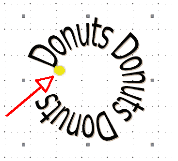

5.1. Die einfache Vorgehensweise: Fontwork-Form
Fontwork-Formen können ganz einfach über folgendes Icon aufgerufen werden:
Fontwork-Form: Für einen Kreis kann eigentlich eine beliebige Form gewählt werden, da die Formen durch Umschalten der Form ohne Probleme ineinander übergeführt werden können. Hier in diesem Beispiel wurde die Kreisform Donats-Donats ausgesucht und mit Doppelklick auf die Zeichenfläche befördert.
Durch Änderungen von Farbe, Text usw. kann ein Text in Kreisform rasch erstellt werden.
Durch Verschieben des gelben Griffpunkts (hier vergrößert; nach links-rechts und oben-unten) lassen sich

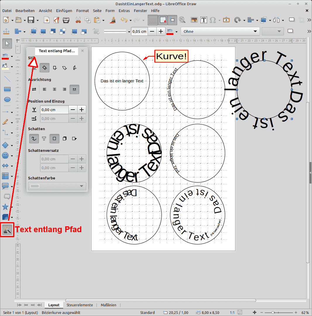

5.2. Text am Pfad – interessante Möglichkeiten für "Grafiktext"
Wie weiter oben beschrieben (viewtopic.php?p=301842#p301842), muss das Werkzeug Text entlang Pfad im Normalfall der Zeichnenleiste hinzugefügt werden.
Quellen und Anleitungen zu Draw bzw. Text entlang Pfad
Im Internet gibt es wenige Beschreibungen für dieses Tool, als brauchbare Quelle erwies sich immer wieder das nur noch im Webarchiv vorhandene ooowiki mit den Beiträgen zu Draw: Draw-Übersicht auf http://www.ooowiki.de/%28c39c%29bersichtDraw.html
Für fortgeschrittenes Studium eignet sich das Buch von Regina Henschel: Custom Shape Tutorial
Voraussetzung für Text entlang Pfad
Um Grafiktext mit Text entlang Pfad zu erzeugen, muss ein Kurven- (oder Polygon- oder Kontur-) Objekt verwendet werden. Man kann diese Kurvenobjekte auch aus gezeichneten Draw-Formen erzeugen, indem man sie (rechte Maustaste) umwandelt/konvertiert.
Nach Beendigung der Arbeit kann die Hilfslinie (hier: Kreis) ausgeblendet werden (Linie/Linienform ↦ ohne).
Beispiel – zwingende Voraussetzung ↦ Umwandlung in Kurve/Polygon:
Ich erzeuge einen Kreis ↦ rechte Maustaste ↦ Umwandeln ↦ In Kurve
Mit Doppelklick auf die Kurve kann ich Text hinzufügen. Meist genügt es, eine Zeile (ohne Zeilenschaltung/Absatzschaltung) hinzuzufügen. (Bei fortgeschrittenen Techniken können u. U. auch mehrere Zeilen verwendet werden.)
Wenn das Tool Text entlang Pfad eingeblendet wurde, kann der Grafiktext auf verschiedene Art und Weise am Kreis ausgerichtet werden. Beispiele dazu im Screenshot und in der Beispieldatei.
DasIstEinLangerText_TextEntlangPfad.odg
(32.13 KiB) 2205-mal heruntergeladen
Die Beispiele ließen sich um einige Möglichkeiten erweitern. Durch Ausprobieren kann man sich der Möglichkeiten und Grenzen des Werkzeugs Text entlang Pfad bewusst werden.
