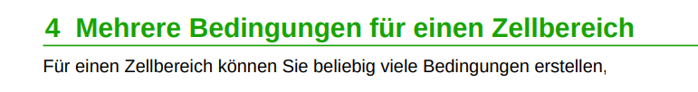

ich empfehle dir LibreOffice mal auszuprobieren, denn dort hast du viel mehr Möglichkeiten Zellen bedingt zu formatieren.
2024-09-15 07 51 47.png (15.89 KiB) 12760 mal betrachtet
Bedingte Formatierung
OpenOffice wird schon seit Jahren nicht mehr weiterentwickelt.
PS: Anweisungen für OpenOffice findest du auch im Webarchiv: https://web.archive.org/web/20210517110 ... dingt.html

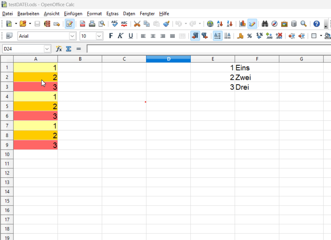

Ich würd folgende Alternative vorschlagen.
Nimm 2 Hilfsspalten.
In die erste (beispielhaft BB) werden alle Zahlen von 1 bis 49 untereinander eingetragen.
In die zweite (beispielhaft BC), also direkt neben der ersten, trägst Du die dementsprechenden Vorlagennamen ein wie z.B. Eins, Zwei, Drei ......
Dann nimmst Du EINE Bedingte Formatierung wo Du eine Formel nach folgendem Beispiel einträgst.
VORLAGE(SVERWEIS(A1;$BB$1:$BC$50;2;1))
Du kannst aber auch für den Zellbereich $BB$1:$BC$50 einen Namen zuordnen, mit den Absoluten Zellbezügen. Blos A1 musst Du so übernehmen, denn dann kannst Du die Bedingte Formatierung nach unten übertragen.
Das wars.

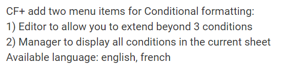

Auf der AOO Extensions-Seite gibt es eine Erweiterung namens CF+ ("Extend your conditional formatting").
Da ich es nur kurz getestet habe, weiß ich nicht, ob es immer perfekt funktioniert.

ich habe meinen Vorschlag getestet, und er funktioniert.
gruß

balu hat geschrieben: Do, 19.09.2024 19:03 ich habe meinen Vorschlag getestet, und er funktioniert.
Stimmt, es funktioniert.

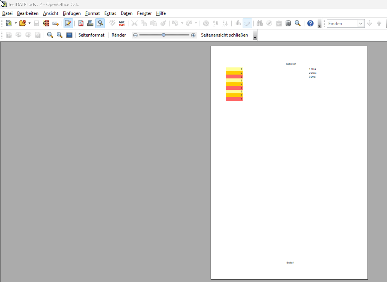

Aber hast Du die Nebenwirkungen bemerkt? Zumindest unter Windows: die Kommentare werden nicht angezeigt, der Zellencursor im Bearbeitungsmodus und die Seitenansicht flackern.
Siehe (BugZilla):
  • Issue 109243 ("STYLE function in conditional formatting interferes with cell notes")
  • Issue 113156 ("conditional format - page preview flickers")
gruß
cwolan

Bildschirmaufzeichnung (.gif) und Testdatei

Die fehlende Bildschirmaufnahme – flackernde Seitenansicht.
