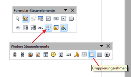

UB25 hat geschrieben: Mi, 18.06.2025 12:37 gib es die Möglichkeit das diese "Markierfelder" miteinander "kommunizieren",
für diesen Zweck gibt es Optionsfelder oder auch das Element Gruppierungsrahmen (zu finden unter Weitere Steuerelemente).
2025-06-18 12 57 27.png (38.05 KiB) 1324 mal betrachtet

Hallo Peter,
vielen Dank für die schnelle Hilfe!!!
Problem gelöst!
DANKE!
