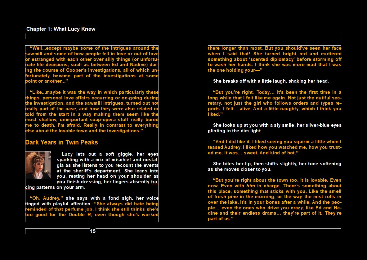

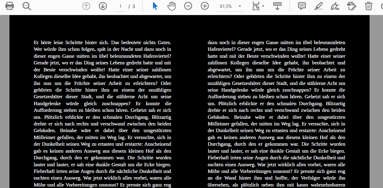

So, während ich weiterhin auf eine Antwort darauf warte, warum ich keine Bilder mehr einfügen kann, hier nun eine weitere Frage:
Nach langem Rumsuchen habe ich entdeckt, wie man tatsächlich die Seitenfarbe ändert. Leider überträgt sich das bei der PDF-Ausgabe nicht, sondern nur die Hintergrundfarbe der Spalten.
Wie die Datei in OOffice aussieht: Völlig schwarze Seite
Wie die Datei nach PDF-Export aussieht: Nur die Spaltenfarbe wird übernommen, nicht aber die Seitenfarbe.
Wie macht man das richtig?

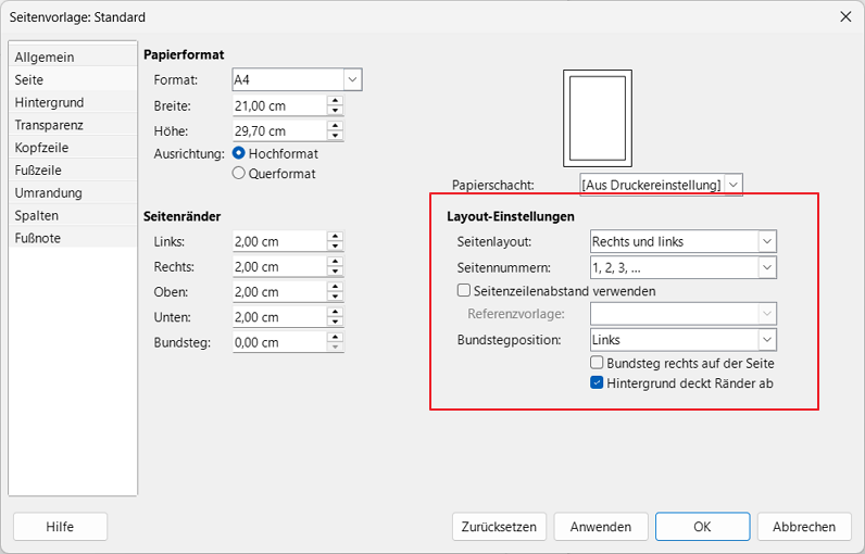

mit LibreOffice Writer könntest du einstellen, ob die Seitenränder Weiß bleiben sollen oder nicht.
2025-11-13 16 46 02.png (10.01 KiB) 65306 mal betrachtet
2025-11-13 16 54 05.png (131.6 KiB) 65306 mal betrachtet

Mondblatt24 hat geschrieben: Do, 13.11.2025 16:54 Hallo,

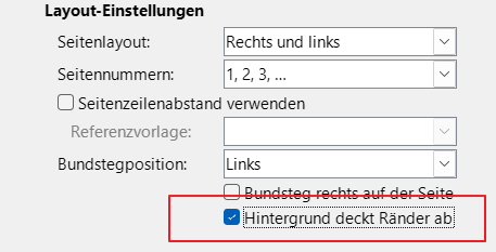

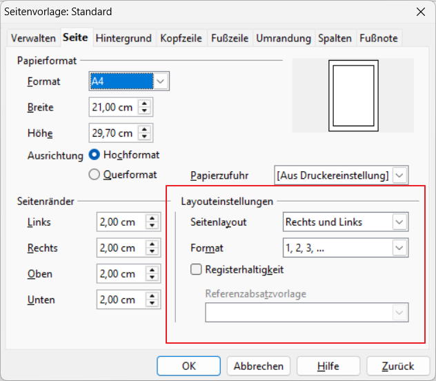

Beiträge: 1303
Re: Wie Seitenfarbe in PDF übertragen?
DDBE hat geschrieben: Do, 13.11.2025 17:18 Ich finde aber nirgends: "Layout-Einstellungen".
Ist der gleiche Pfad dahin wie bei OpenOffice.
2025-11-13 19 34 33.png (82.62 KiB) 65228 mal betrachtet

Wie eine der Seiten in LibreOffice aussieht

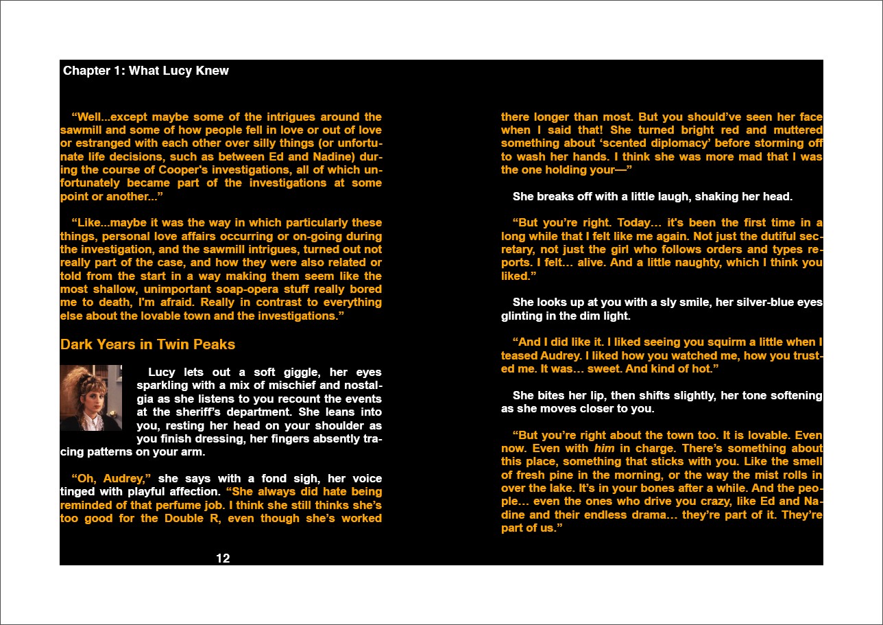

Wie dieselbe Seite nach dem Export als PDF aussieht

Es hilft auch nicht, die Seitenränder auf 0 zu setzen, der Hintergrund (Option im selben Menüfenster links) ist bereits auf schwarz gestellt, und auch die Umrandung ist längst auf schwarz gestellt. Trotzdem kommt in der PDF *IMMER* der fette weiße Rand dabei raus.
Zur Info: Es handelt sich um LibreOffice 25.8.3.2.
