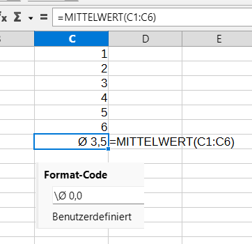

MarStar11 hat geschrieben: Fr, 02.01.2026 17:20 Hallo Mondblatt24, ich hab's leider nicht hinbekommen, dazu kenne ich mich zu wenig aus,
Format → Zelle (Strg+1)
2026-01-02 19 25 26.png (8.15 KiB) 43223 mal betrachtet

Wenn man's weiss, ist es ja gar nicht so schwer. Ich dachte, ich muss für das Ø-Zeichen einen Zahlencode eingeben z.B. U+00D8, auf die Idee mit dem "\" bin ich auch nicht gekommen. Danke nochmal
Beiträge: 1302
Re: Zahlen aus Formel mit nur 1 Nachkommasterlle
MarStar11 hat geschrieben: Sa, 03.01.2026 11:07 , auf die Idee mit dem "\" bin ich auch nicht gekommen. Danke nochmal
Ist alles im Absatz Text und Zahlen auf der oben verlinkten Seite nachzulesen.
