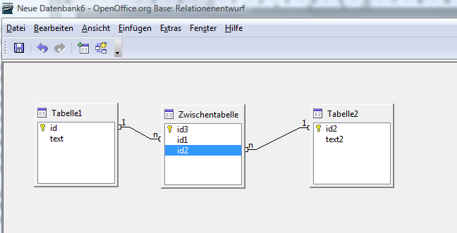

Vielleicht hilft dir das folgende Bild?
Gruss
Thomas
- In Base - mit Zwischentabelle
- n_m_beziehung.PNG (35.21 KiB) 9717 mal betrachtet

Eine Tabelle mit einem Schlüssel, welche zwei Fremdschlüssel enthält, zeigt Dir Toxitoms Bild.Stahlii hat geschrieben:ich brauche in einer tabelle einfach nur zwei schlüssel. auch fremdschlüssel genannt!!!!!
Dein Bild zeigt eine Tabelle mit einem Schlüssel, der aus zwei Spalten zusammengesetzt ist.
Das nennt man nicht Fremdschlüssel.
Ob das mit HSQLDB geht? Ja: genau so, wie einen einzelnen key zu vergeben. Markiere beide Zeilen in der Tabellenentwurfsansicht, rechte Maustaste, Primärschlüssel
Wo ist Dein Problem?

Alles richtig ... das Bild von Toxitom zeigt definitiv zwei Fremdschlüsselbeziehungen
das Bild von Stahlii dagegen eine Tabelle mit einem zweispaltigen Primärschlüssel ... und natürlich ließen sich diese Primärschlüsselspalten auch als Fremdschlüsselspalten einer Zwischentabelle verwenden (durch den UNIQUE INDEX auf dem Primärschlüssel kann dadurch implizit sichergestellt werden, dass jede Kombination von n:m maximal einmal in der Zwischentabelle existiert).
