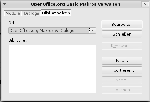

jkl
Beiträge: 56
Registriert: Fr, 27.02.2004 23:43
Re: Doppelte Leerzeichen
Beitrag von jkl »
Also ich bin mir nicht ganz sicher: Ich hatte vor kurzem Probleme mit dem Update von Ubuntu... mein OO hat zwar gestartet, aber sobald ich Text eingegeben habe, ist es abgestürzt. Nach viel Suchen und ein paar Versuchen mit Deinstallation... habe ich schließlich in meinem Home-Verzeichnis den Ordner .openoffice2.0 gelöscht, danach lief alles wieder. Kann es sein dass ich damit auch die Bibliotheken gelöscht habe? Ich finde sie nämlich noch immer nicht. Ansonsten benötige ich heute wohl eine DAU-Anleitung.
Ich würde die Bibliotheken hier erwarten:
Danke
jkl
http://www.schulzeug-online.de OpenOffice in der Förderschule...
turtle47
Beiträge: 1849
Wohnort: Rheinbach
Beitrag von turtle47 »
Hi JKL,
klick in Deinem angezeigten Dialog mal auf den Pfeil des Listenfeldes.
Dann siehst Du da bestimmt OpenOffice.org Makros&Dialoge.
Dort findest Du das gesuchte.
Wenn Du möchtest kannst Du aber auch dierekt folgenden Code einsetzen:

jkl
Beiträge: 56
Beitrag von jkl »
Vielen Dank! Ich fürchte mein Problem hat doch was mit dem Verzeichnis zu tun!
Vielleicht muss ich mal OpenOffice komplett platt machen und alles neu installieren....
Trotzdem schon mal danke!!!
