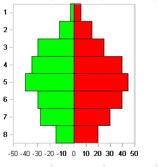

ich habe eine Tabelle mit einer Altersstatistik mit folgender Aufteilung
Alter männlich weiblich
< 20 3 0
21 - 25 5 5
usw.
Ich möchte das in einem Diagramm darstellen und zwar so, dass die y-Achse die Altersgruppen wiedergibt und die x-Achse die Anzahl der Personen in folgender Aufteilung
40 30 20 10 0 10 20 30 40
So das auf der einen Hälfte m und auf der anderen Hälfte w ist.
Ich hoffe, dass das verständlich ist, was ich möchte.
Diagramm
Re: Diagramm

Ich gebe zu, so ganz genau habe ich mich nicht ausgedrückt.
Vielleicht hiflt das zur Verdeutlichung http://www.schader-stiftung.de/wohn_wandel/524.php.
So ein Diagramm hätte ich gern gezaubert.

Es gibt schon einen Trick:
Erstens: Wenn es perfekt aussehen soll und das ganze nur einmal zu zeichnen ist, dann würde ich es mit Draw zeichnen.
Alternativ: Wenn sich die Daten öfters mal ändern und man die Funktionalität des Calc-Diagramms haben möchte, dann geht es mit viel Handarbeit so:
Gruß Andreas
- Erstelle zwei Diagramme mit Diagrammtyp »Balken«.
- Skaliere beide von -50 bis +50.
- Trage im ersten Diagramm die eine Altersgruppe als positive Werte ein, im zweiten Diagramm die andere als negative Werte ein.
- Lege beide Diagramme genau übereinander (Einstellung über »Position und Größe«) und stelle beim obenliegenden Diagramm bei der »Diagrammfläche« die Transparenz auf 100%.
- ]Negative Zahlen auf der Achse machen sich hier wohl nicht so gut. Also wird man das Diagramm am besten ohne Achsenbeschriftung machen und die Zahlen später mit dem »Zeichnen«-Werkzeug erstellen.
- Wenn zwischen den beiden Altersgruppen eine Lücke zur Beschriftung sein soll, wie auf Deinem Link, dann könnte man vielleicht die Skalierung von -60 bis +50 legen. Aber das habe ich jetzt nicht ausprobiert.
Gruß Andreas

Re: Diagramm
Danke für eure Hilfe, ich habe die Lösung gefunden (mit Hilfe von Excel und ner englischsprachigen Seite mit vielem Suchen):
Es geht wie folgt:
1. eine Altersspalte in ngetiven Zahlen ausdrücken.
2. ins Diagram auf einen Grphen klicken --> Objekteigenschaften --> Optionen --> Abstand 0 % --> Überlapp 100 %
3. y-Achse anklicken --> Objekteigenschaften --> Zahlen --Häkchen bei Quellformat herausnehmen --> als benutzerdefiniertes Format 0;0 eingeben
That´s it.
Anlage anbei.
Es geht wie folgt:
That´s it.
Anlage anbei.

Re: Diagramm
Das geht so:So ein Diagramm hätte ich gern gezaubert.
*schreibe in irgendeine Zelle -1, markiere die Zelle und wähle Kopieren im Kotextmenü
*markiere alle Zellen mit den 'männlichen' Werten und wähle Inhalte einfügen und Rechenoperation multiplizieren
*alle 'männlichen' Werte sind nun negativ
(ggf. verwende für diese Werte Formatcode 0;0 damit das Vorzeichen nicht in der Tabelle sichtbar ist)
*markiere jetzt alle Zellen mit Daten, sowie die Überschriften und die Kategorienspalte und füge ein gestapeltes Balkendiagramm ein
*markiere im eingefügten Diagramm die x-Achse und wähle als Minimalwert -40 und als Maximalwert 40
*stelle als Zahlenformat für die x-Achse ein formatcode "0;0" (ohne Anführungszeichen
sieht dann genauso aus wie gewünscht, Beispiel habe ich angehängt.
