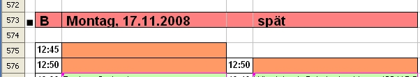

immer wenn ich in einer langen Tabelle ein Sprungziel ansteuere, wird dieses Sprungziel in die Mitte des Fensters gerückt. Ich brauche aber eine Funktion die es mir erlaubt, das Sprungziel ganz oben darzustellen.
Ich habe eine lange Tabelle, in der unter jedem Wochentag eine unterschiedlich lange Reihe von Einträgen steht. Wegen der Übersichtlichkeit sollte die Titelzeile immer an oberster Stelle stehen, hier ist auch meine Sprungmarke. Die Sprungmarke weiter unten zu plazieren funktioniert nicht, weil unterschiedliche Bildschirme zur Anwendung kommen und das Calc-Fenster unterschiedlich hoch sein kann.
Siehe Bild, der schwarze Punkt kennzeichnet meine Sprungmarke.
Weiß jemand einen Trick oder eine Funktion, die mir weiter hilft?

- Die Datum-Zeile erscheint leider immer mitten im Fenster
- 080818003250_1.jpg (36.03 KiB) 676 mal betrachtet

Du erzeugst einen ViewCursor, und bestimmst mit ihm das Blatt und die erste sichtbare Spalte/Zeile:
Hilft das weiter?
oBlatt = ThisComponent.Sheets().getByName( "aufstellung" )
oViewContr = ThisComponent.getCurrentController()
With oViewContr
.setActiveSheet( oBlatt )
.setFirstVisibleColumn( 0 )
.setFirstVisibleRow( 572 )
End WithCheers

mmh, bei Deiner Frage nach "Tricks" brach bei mir sofort die Makroantwort aus...
ja: erstelle ein neues Makro-Modul (zum Dokument, wo Du es brauchst) und kopiere den Code (Wiki). Stelle ein Sub springe_A573 voran und ein End Sub hinterdran.
Nun tauschst Du den Namen Deines Tabellenblatts noch aus (im Code aufstellung - und fertig.
Damit hast Du schon ein lauffähiges Makro (den viewcursor erzeugt es dann selbst):
DIe Spalten-/Zeilen-Nummern sind Indices und fangen bei Null an, deshalb wird bei obigen Werten "A573" angezeigt.
Das Makro wird dann einer Tastenkombination oder Schaltfläche zugewiesen: mindestens in den neueren 2.x-Versionen geht das auch pro Dokument zu speichern.
HIlft das - und verzeihst Du mir die Makroantwort?!

Ich habe es zumindest geschafft, dass die Zeile, in der der Cursor ist, per Klick auf das Makro in die erste Zeile verschoben wird:
function getRow() as String
dim oSel as Object
dim oDesktop as Object
dim oAdr as Object
oDesktop = createUnoService( "com.sun.star.frame.Desktop" )
oSel = oDesktop.CurrentFrame.Controller.Selection
oAdr = oSel.CellAddress
getRow = oAdr.Row
