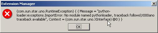

Bei der "Euro Office Map Chart" Extension kommt folgende Fehlermeldung kurz nach dem akzeptieren der Lizenzbestimmung bzw. während die eigentliche Installation läuft:
Andere Extensions (z.B. Sun Report Builder funktionieren einwandfrei). Hab aber nicht so viele Extensions installiert. Der Python Core müsste lt. Pfad vorhanden sein (..\OpenOffice.org 3\Basis\program\python-core-2.3.4\bin)

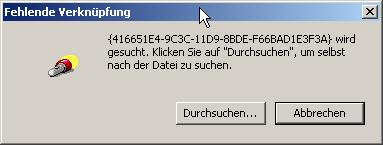

Ich hatte auch ein Problem mit den Verknüpfungen. Eine Neuinstallation brachte keine Besserung.
viewtopic.php?f=9&t=20164&p=87555#p87555
Woran könnte das liegen?
Fehlende Verknüpfung, vielleicht hängt das zusammen?
Fehlermeldung
Fehlermeldung

Schätze, dass ist issue 92661: Python geht nicht.
Eine Korrektur soll mit Version OOo 3.0.1 erfolgen.
