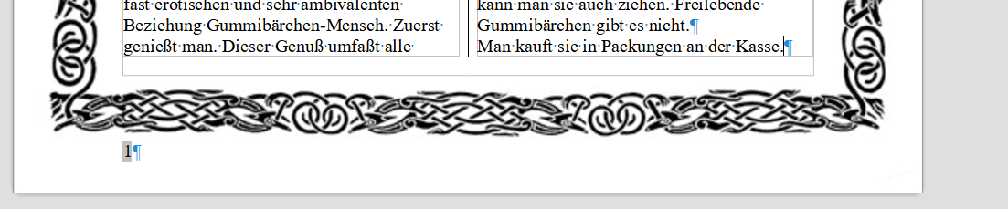

von Mondblatt24
indem Du den unteren Rand der Seitenvorlage verringerst.
Screenshot_3 - 2022.png (94.72 KiB) 8062 mal betrachtet
Und falls der Text unter den "Rahmen" rutschen sollte, erhöhst Du den Abstand (Format → Seite → Reiter: Fußzeile → Abstand) der Fußzeile zum SeitenTextbereich.
Also unter: "Format - Seite - Seite" und dort den Wert ändern? Dann kommt genau das heraus, was mein Bild AB zeigt. Soweit war ich schon.
Sobald ich die Fußzeilen aktiviere, verschiebt sich der Text je nach eingegebenen Wert mehr oder weniger. Der will einfach nicht unter das Zeichnungsobjekt gehen.
Auch darauf war ich schon gekommen. Dann erscheint die Fußzeile im Text, der Text wird auf die nächste Seite geschoben (mein Bild AC). Je höher der Abstand, desto mehr Text schiebt sich auf die nächste Seite.
Übrigens soll ja die Seitennummer auch weiter links stehen, als auf Deinem Bild. Sie soll ja mit dem Zeichnungsobjekt bündig abschließen.
Ich hatte es also ganz genau so gemacht, wie Du es mir vorschlägst, aber das ging leider nicht.

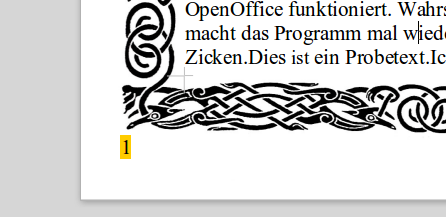

Verfasst: Mo, 07.03.2022 20:22
von mikeleb
Ich glaube, dies Problem überfordert dieses Forum
überhaupt nicht, dazu ist das Problem zu klein und in Minuten gelöst.
Bildschirmfoto vom 2022-03-07 20-21-03.png (47 KiB) 8018 mal betrachtet
Wie du siehst, ist es problemlos möglich eine Fußzeile festzulegen, die unterhalb des Schmuckrahmens erscheint und der Text schön da bleibt wo er hin soll. Die Seitennummer so zu platzieren, dass sie linksbündig mir der Grafik liegt und damit auf dem Seitenrand, ist auch keine Herausforderung. Sie liegt trotzdem in der Fußzeile.

Verfasst: Di, 08.03.2022 08:01
von mikeleb
ich würde mich selbst nicht als Experten betiteln, da ich mir alles Wissen dazu über Jahre und verschiedene Programme hinweg selbst angeeignet habe. Also bin ich ein Laie, der hier, wie alle anderen, in meiner Freizeit gern hilft.
Mir klar und einfach zu erklären, wie es gemacht wird.
Das haben viele hier bereits getan. Wir können dir aber keinen Kursus in den Grundlagen einer Textverarbeitung bieten. Das würde den Rahmen zeitlich und inhaltlich überfordern.
Ich habe es so gemacht, wie Mondblatt es erklärt hat: den unteren Rand veringert und den Abstand zwischen Fußzeile und Text angepasst. Mehr kann man dazu schlichtweg nicht sagen.
Warum es bei dir nicht funktioniert kannst nur du erklären. Nur du kannst die genauen Werte bestimmen, die nötig sind.
Wie wäre es denn, wenn du mal konkret angibst, was du eingestellt hast.
Die Fußzeile wird in der Seitenvorlage definiert. Da scheinst du auch verschiedenes eingstellt zu haben, was jetzt Probleme bereitet. Das kann aber keiner wissen, den nur du siehst das Dokument.
