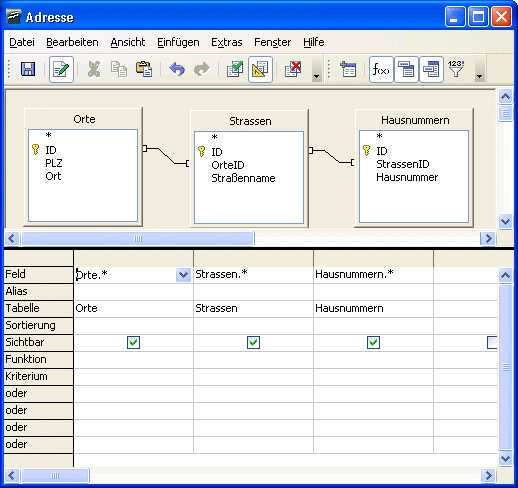

Das Umsetzen einer speziellen Abfrage über mehrere Tabellen scheitert:
Es existieren die drei Tabellen "Orte", "Strassen", "Hausnummern" mit dem Integer-Feld "ID" als Primär-Schlüssel. In "Strassen" gibt es ein Interger-Feld "OrteID" und in "Hausnummern" das Interger-Feld "StrassenID". Alle Tabellen haben zwei Datensätze mit der ID "0" und "1".
In einer Abfrage sind alle drei Tabellen hinzugefügt worden. Zwischen "Orte.ID" und "Strassen.OrteID" gibt es die Verbundeigenschaft, derart dass alle Daten aus "Orte" enthalten sind und die aus "Strassen", bei denen die Inhalte gleich sind. Zwischen "Strassen.ID" und "Hausnummern.StrassenID" gibt es eine Verbundeigenschaft, dass alle Daten aus "Strassen" enthalten sind und die aus "Hausnummern", bei denen die Inhalte gleich sind.
Das Ausführen der Abfrage führt zu einem Fehler:
SQL-Status: 37000
Fehler-Code: -11
Unexpected token Orte, requires SELECT in statement
[SELECT "Orte".*, "Strassen".*, "Hausnummern".* FROM (
"Orte" LEFT OUTER JOIN "Strassen"
ON
"Orte"."ID" = "Strassen"."OrteID"
LEFT OUTER JOIN "Hausnummern"
ON
"Strassen"."ID" = "Hausnummern"."StrassenID"
An welcher Stelle wird ein SELECT erwartet?
Es funktioniert ohne die dritte Tabelle "Hausnummern", also nur mit "Orte" und "Strassen".
Es funktioniert, wenn der Verbund zwischen "Orte" und "Strassen" auf "innere" umgelegt wird:
SELECT "Orte".*, "Strassen".*, "Hausnummern".* FROM {
OJ "Strassen" LEFT OUTER JOIN "Hausnummern"
ON
"Orte" WHERE (
Ist der 1:[0..n]:[0..n]-Ansatz falsch?
Ist die Umsetzung in SQL falsch?
Scharschi
OOoPortable 2.1
Zuletzt geändert von Scharschi am Mi, 11.07.2007 21:28, insgesamt 2-mal geändert.

Hallo Scharschi,
probiere Deine Abfrage mal ohne Klammern auszuführen.
SELECT
"Orte".*,
"Strassen".*,
"Hausnummern".*
FROM
ON
ON
Gruss Barlee

Hallo Barlee,
herzlichen Dank! Hat auf Anhieb funktioniert.
SELECT "Orte"."Ort", "Strassen"."Straßenname", "Hausnummern"."Hausnummer" FROM {
OJ "Orte" LEFT OUTER JOIN "Strassen" ON "Orte"."ID" = "Strassen"."OrteID"
LEFT OUTER JOIN
"Hausnummern" ON "Strassen"."ID" = "Hausnummern"."StrassenID"
Scharschi
Aber:
Das Ein/Ausschalten der Design-Ansicht fügt die Klammern immer wieder hinzu. Wie kann man dies ändern?
