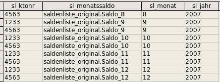

1. ich benutze MySQL
2. ich habe leider wieder mal mein Problem nicht ausführlich genug beschrieben. Sorry!
Dein Lösungsansatz kommt dem gewünschten Ergebnis schon sehr nahe. Toll!
Nur sollten anstatt der Feldbezeichnungen "saldenliste_original.Saldo_8" der entsprechende Wert, der sich für das Konto 4563 im August ergeben hat in meiner Tabelle stehen, z.B. 2.354,31 €.
Ich möchte meine Prozedur nutzen, um eine quere Saldenliste mit einer Kontennummer und 12 Monatswerten, in einzelne Datensätze pro Monat aufzulösen, so wie Du es in Deiner Lösung schon fast erreicht hast.

ok, dann hatte ich Dich falsch verstanden...
Da der Feldname Teil der Abfrage (des SELECTs) ist, kannst Du ihn nicht als Variableninhalt übergeben.
Insofern hast Du Recht mit Deiner Vermutung:
SQL braucht eine klare Feldbezeichnung und nichts gebasteltes.
Gruß Barlee
