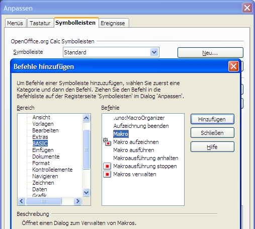

ich beschäftige mich grade etwas intensiver mit den Möglichkeiten der Makros unter OOo.
Allerdings ist es nervig zur Bearbeitung / Erstellung der Daten immer das Menü "Extras - Makros - Makros verwalten - Makro..." aufzurufen.
Gibt es eine Möglichkeit, das dadurch aufgerufe Fenster "OpenOffice.org Basic Makros" auch über eine Symbolleiste aufzurufen? Entweder eine neue, in der ich dann verschiedene Makro-Funktionen bündeln kann, oder über eine bereits vorhandene? Und kann das Fenster über einen Tastaturbefehl aufgerufen werden?

Re: Symbolleiste für Makros erzeugen
Na klar, indem Du die Symbolleiste nach Deinen Wünschen anpasst: Extras-Anpassen Register Symbolleisten.
Der gewünschte Eintrag befindet sich im Bereich Basic und heißt "Makros ausführen".
Beitrag von turtle47 »
Hi MrMurphy,
Stephan hat geschrieben:Na klar, indem Du die Symbolleiste nach Deinen Wünschen anpasst: Extras-Anpassen Register Symbolleisten.
Das ist Schritt 1.
Dann wählst Du folgende Einstellung (blau hinterlegt):
Anschliessend "Hinzufügen" und "Schliessen" klicken.
Jetzt findest Du in in Deine Standard-Symbolleiste den Eintrag "Makros".
Hilft das jetzt weiter?
