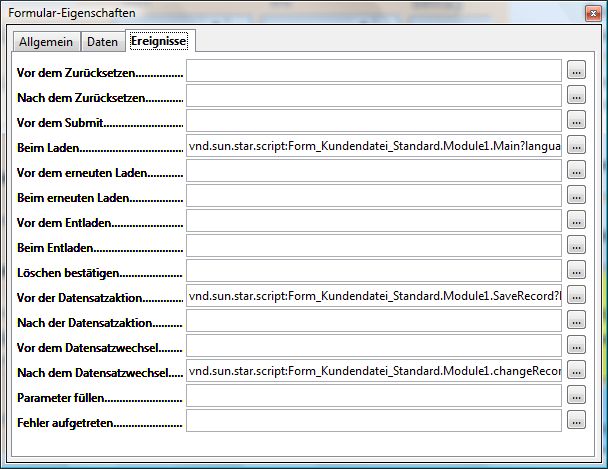

Mein (momentanes) Problem ist, daß ich im Rahmen eines Anmeldeprozesses eine USER-ID in eine Variable geschrieben hab, deren Inhalt ich nun bei jedem INSERT/UPDATE/DELETE in das USER-ID-Feld der jeweiligen Tabelle schreiben möchte (beim DELETE erfolgt natürlich zunächst ein UPDATE und dann erst das DELETE).
Ich kann meine Makros natürlich an die entsprechenden Formularereignisse (Löschen bestätigen & Vor der Datensatzaktion) hängen, aber ich find das reichlich nervig, da ich das für jedes Formular wiederholen muß - wenn es professioneller ginge, dann wär mir das lieber.
