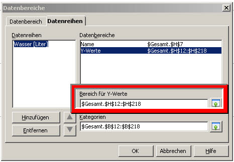

Jetzt möchte ich dies Bereichsnamen in der Diagramm config verwenden (s. angehängtem Bild )
Wäre schön wenn mir jemand helfen könnte...
