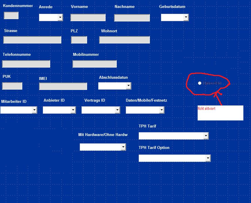

also das formular sieht so aus
[gelöst] hilfe bei listbox ein ausblenden
- so soll es aussehen wenn optionsfeld nicht aktiviert ist

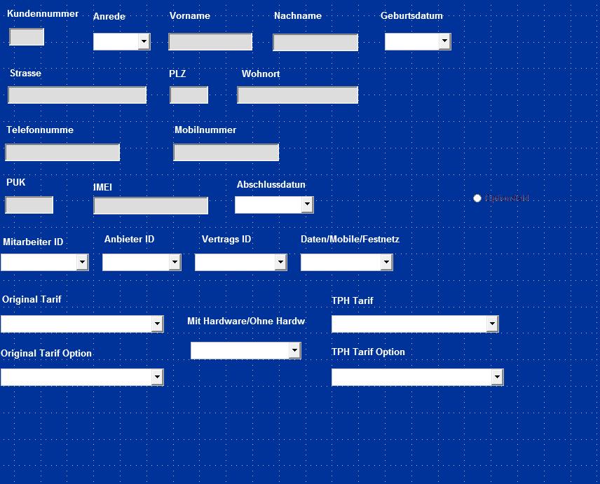

- so sieht das formular aus zur zeit
- optionbutton aktiviert1.jpg (98.64 KiB) 642 mal betrachtet
- so soll es aussehen wenn optionsfeld aktiviert ist
- optionbutton aktiviert.jpg (94.24 KiB) 642 mal betrachtet

So, jetzt habe ich genug gemeckert. Hier mal ein Teilcode für eine Listbox:
Sub ListBox_Ausblenden
oDoc = thisComponent
oController = oDoc.getCurrentController()
oform = odoc.drawpage.forms.getbyindex(0)
oCtrl_Opt = oForm.getByName("OptionButton")'Achtung: Namen anpassen
if oCtrl_Opt.state = 1 then
oCtrl_Lb = oForm.getByName("ListBox") 'Achtung: Namen anpassen
oView_LB = oController.getControl(oCtrl_Lb)
oView_LB.visible = false
end if
End SubJürgen

hi turtle danke für deine hilfe genau das suchte ich klappt wunderbar mit dem code ^^.
vielen dank nochmal dafür.
