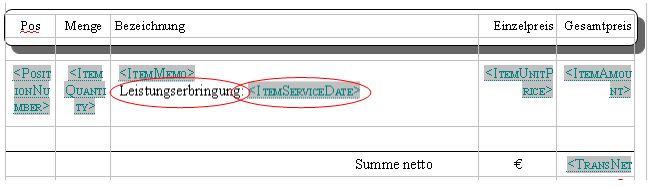

ich habe mal einen Screenshot beigefügt wie das im Writer aussieht. Ich möchte nun, das der Text "Leistungserbringung inkl. Datum" nur angezeigt wird, wenn auch tatsächlich ein Datum (ItemServiceDate) dazu existiert. Das Datum selbst kann bei der Rechnungserstellung in Büro easy bei jeder Position angegeben werden (oder auch nicht). Wie oder mit welchen Mitteln kann ich das Abfragen?

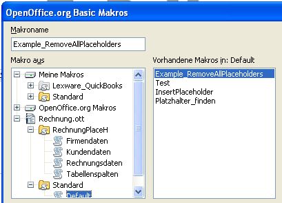

wo soll ich deinen Quellcode unterbringen, damit sich dieser automatisch beim Öffnen der Vorlage ausführt?
Wie du aus dem beigefügten Screenshot entnehmen kannst habe ich deine Prozedur in meiner Rechnungsvorlage unter "Standard - Default" abgelegt. Dort liegen auch schon Prozeduren für Büro easy.

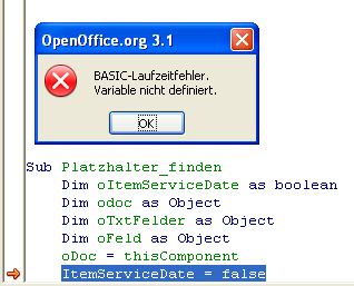

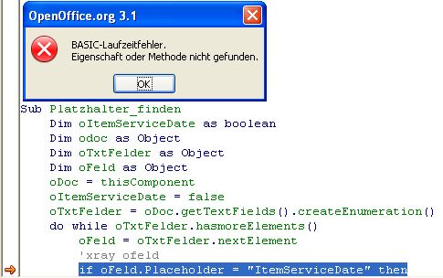

Die Zeile "Option Explicit" existiert. Daher habe ich den Quellcode deines Programms entsprechend deiner Anleitung ersetzt.
Nun erhalte ich die Fehlermeldung s. Fehler_turtle47.jpg weiter unten.

Ferner sind mir noch 3 Prozeduren aufgefallen. Ich weiß nicht wann diese ausgeführt werden, aber eine ähnelt deinem Code. Vielleicht kannst du damit was anfangen:

zuerst habe ich den Vorschlag von turtle47 ausprobiert. Nachdem ich den Variablennamen abgeändert habe und eine Rechnung erstellte bekam ich die Fehlermeldung <Fehler1_turtle47>.
Als ich es anschließend gleich nochmal versuchte, erhielt ich den Fehler <Fehler2_turtle47>.
Danach habe ich das automatische Ausführen des Makros beim öffnen des Dokumentes unterbunden und den Code von DPunch manuell ausgeführt. Ich hoffe ich habe das richtig gemacht. Als ich das Dokument vor mir hatte, klickte ich auf Extras - Makros - Makro ausführen und wählte die entsprechende Prozedur. Aber da passierte nichts. Egal ob ein Datum vorhanden war oder nicht.
Wäre vielleicht das eine Lösung:
Besteht die Möglichkeit nach dem Wort "Leistungsdatum" in allen Zellen zu suchen und ob anschließend noch ein paar Zeichen folgen (=Datum) bzw. ob danach überhaupt noch was kommt in dieser Zeile. Sollten noch Zeichen folgen, dann passt ja alles. Sollten allerdings keine Zeichen mehr folgen, dann das Wort "Leistungsdatum" bzw. die Zeile (nicht die Zelle) löschen.
Leider habe ich auch hier keine Ahnung wie das funktionieren könnte.
