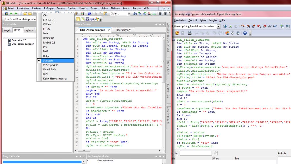

Hallo Leutz,
der OOo Basic Editor ist nicht sehr komfortabel deshalb möchte ich gern meinen geliebten UltraEdit dafür einsetzen
leider gibt es für das OOo Basic scheinbar keine direkte "Wordlist" für die Steuerung der Syntaxhervorhebung
mit welcher anderen Programmiersprache ist OOo Basic vergleichbar von denen die hier zur Verfügung stehen?
oder am ähnlichsten damit man eine Basis zum abändern hat ?
und ein Danke für's nachsehen gibt es schon jetzt :)

Hi Clag,
clag hat geschrieben:leider gibt es für das OOo Basic scheinbar keine direkte "Wordlist" für die Steuerung der Syntaxhervorhebung
Das stimmt nicht ganz. Schau Dir mal die Extension "MacroFormatterADP_2_4_4.oxt" von Andrew D. Pitonyak an.
Dort findest Du in der "Sub FMT_InitTokensBasic(sTokens())" eine entsprechende Wordlist.
Wie Du sicherlich schon weist, kannst Du Dir in UE ein eigenes Wordfile z.B. "starbasic.uew" erstellen und einbinden.
Das Ergebnis sieht im Vergleich zur OO.o-IDE dann wie folgt aus:
Viel Erfolg.
Jürgen

Hallo Turtle47,
Danke für die Info, auf dem Weg sollte es möglich sein.

Hallo turtle47,
ich bin damals mit dem Thema nicht voran gekommen und es ist eingeschlafen,
nun wollte ich mich noch einmal damit befassen um mit Ultraedit OOo Makrocode zu bearbeiten.
Aber das von dir als Basis verwendete/angegebene *oxt file scheint nicht mehr zu existieren. :(
Hast du es noch oder eventuell sogar das wordfile für Ultraedit und würdest es mir zugänglich machen?
wäre prima .....
und zudem auch noch ein echt tolles Osterei :lol:
in dem Sinne frohe Ostern :D
edit:
"Stunden später" ...
die *.oxt habe ich doch noch gefunden, mal sehen ob mich das weiterbringt...
