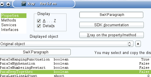

Re: mehrere Absätze zusammen halten
Sowohl der Viewcursor als auch ein Textcursor (sofern sie sich gerade in einem Textabsatz aufhalten), auch ein: thiscomponent.text.createEnumeration.nextelement und nicht zuletzt natürlich thiscomponent.StyleFamilies.getbyname("ParagraphStyles").getbyname("irgendeiner") hat die Property:
Der rot markierte Text sollte deine Frage zu Satz zwei beantworten.
Gruß Karo
