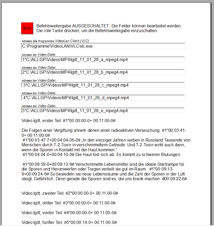

foobar^2 hat geschrieben:Wieso willst du über ein OOo-Macro VLC aufrufen?
Wie sieht denn der gesamte Code dazu aus?
So sieht der Code aus:

	LabelEIN = "Befehlsweitergabe EINGESCHALTET" & Chr(10) & "Die grüne Taste drücken, um Zeitfelder und Adressen zu bearbeiten."
	LabelAUS = "Befehlsweitergabe AUSGESCHALTET. Die Felder können bearbeitet werden." & Chr(10) & "Die rote Taste drücken, um die Befehlsweitergabe einzuschalten."
	HilfetextEIN = "Befehlsweitergabe EINGESCHALTET. Die grüne Taste drücken, um die Zeitfelder zu bearbeiten."
	HilfetextAUS = "Befehlsweitergabe AUSGESCHALTET. Die Zeitfelder können bearbeitet werden. Die rote Taste drücken, um die Befehlsweitergabe einzuschalten."

Und so sieht der Text aus, der den Code aufruft:
bei eingeschaltetem Maus-Handler... und so:
bei ausgeschaltetem Maus-Handler.
