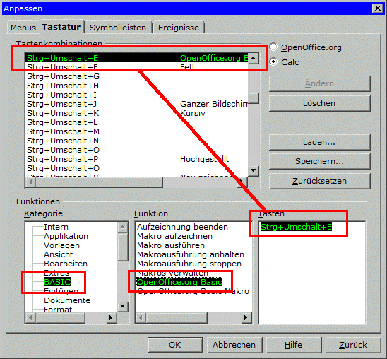

UNd was stimmt nun? WENN Du weißt wie man ein Tastaturkürzel zuweist verstehe ich nämlicvh nicht wonach Dui hier fragst, denn die Zuweisung funktionioert hierbei genauso wie üblich, z.B. STRG+UMSCHALT+E:

Re: "Extras > Makros… > Makros verwalten > OOO Basic" per Ta
Beitrag von herrdeh »
Das Problem war, daß ich im Tastaturkürzel-Editor den Befehl nicht gefunden habe - und nicht auf die Idee gekommen bin, ihn per Rekorder aufzuzeichen. Karo hat mich auf die Idee gebracht. Danke!!!!
