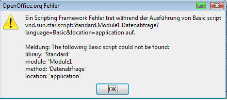

nach Basteleien mit einem Makro bekomme ich nun folgende Fehlermeldung :
Zuvor habe ich ein neues Makro "Datenabfrage" erstellt, aber nicht am Dokument selbst, sondern unter dem Pfad Meine Makros - Module1 abgelegt und mit dem Ereignis "Dokument Öffnen" verknüpft.
Weil das nicht so richtig funktioniert hat, habe ich das Makro wieder gelöscht und unterhalb des Dokumentnamens angelegt. Seither kommt die obenstehende Fehlermeldung beim Öffnen des Dokuments, beim Öffnen der Hilfe (und zwar jedesmal, wenn ich einen neuen Eintrag auswähle), bei neu erstellten Dokumenten und -was noch schlimmer ist- auch bei bereits bestehenden Dokumentenvorlagen (allerdings dort nur, wenn man sie zum Bearbeiten öffnet, nicht, wenn man eine neues Dokument aus der Vorlage erzeugt).
Hat jemand eine Ahnung, woher das kommt und wie ich das "reparieren" kann ?

Re: Fehlermeldung "Scripting Framework Fehler"
Hallo halloerstmal,
du solltest auch das hier
halloerstmal hat geschrieben:und mit dem Ereignis "Dokument Öffnen" verknüpft.
bereinigen, also die Verknüpfung aufheben,
denn offensichtlich will OOo ein Makro aufrufen welches nicht mehr existiert, weil....
halloerstmal hat geschrieben:habe ich das Makro wieder gelöscht
denke ich mir so ...... :)
versuch mal OOo mit einem neuen Benutzerverzeichnis zu starten,
OOo beenden und einfach das aktuelle Bv in .bak umbennen und OOo neu starten.
Oder noch einmal prüfen ob nicht doch noch mit dem "Datei öffnen" ein Makro verknüpft ist?
Gehe zu → Extras → Anpassen → "Ereignisse" wähle unten im Auswahlfeld: "Speichern in" den Eintrag: "OpenOffice.org"
und entferne die noch vorhandenen Ereignisverknüpfungen oben.
Gruß Karo
Beitrag von halloerstmal »
ich bin begeistert - das wars ! Merci beaucoup !
Mein Fehler war, dass ich immer nur bei geöffnetem Dokument in die Ereignisse geschaut habe, und das 'Speichern in' überhaupt nicht beachtet habe.
Heisst das im Umkehrschluss, daß ich zentral ein Makro (unter OpenOffice.org) hinterlegen kann, das dann für jedes Dokument Gültigkeit hat ?
Gruß, halloerstmal
Ja!
....und das 'Speichern in' überhaupt nicht beachtet habe.
In solchen Dialogen sollte man sich alles genau anschauen, da wird seltenst etwas eingebaut was im Kontext keine Bedeutung hat.
