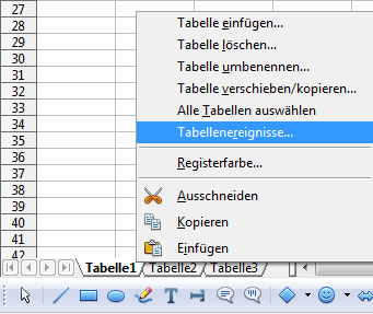

Beiträge: 3732
Re: Makro bei Anwahl eines Sheets aktivieren?
Jupp, gibt es seit OOo 3.3, Rechtsklick auf den Tabellenreiter:
... und hier das Makro an das Ereignis "Dokument aktivieren" hängen.
Folgendes Makro gibt dann z.B. den Namen des gerade angeklicken Tabellenblattes zurück:
Sub Main
msgbox thisComponent.currentcontroller.ActiveSheet.name
